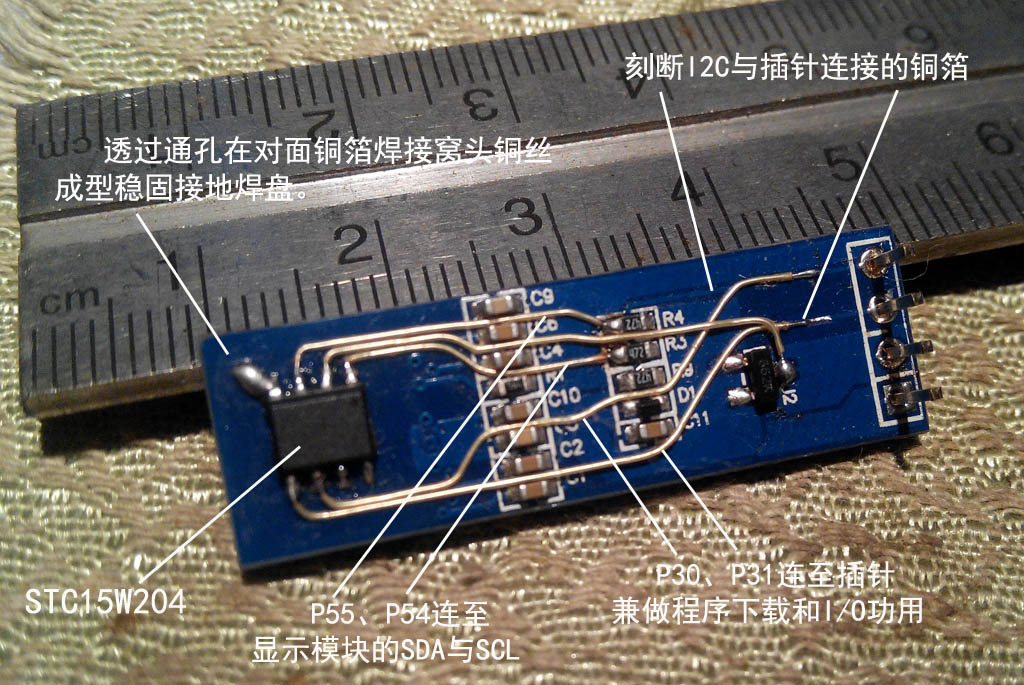

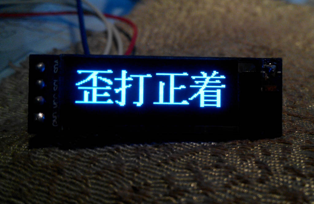

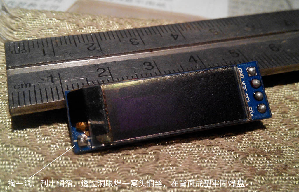

这是个带汉字显示的最小系统,还引用了时髦的OLED屏显。够小、够简、够好使。尤为适合搞成可穿戴作品的靠谱要件。 先瞅瞅视频: http://v.youku.com/v_show/id_XMjk5MTgxNTM5Ng 此特为爱好者老哥哥老妹妹增添 ...
