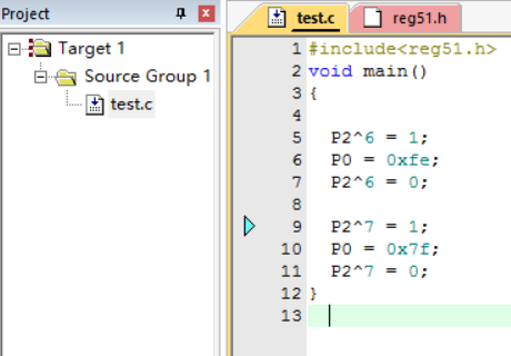

这个问题出在哪里
查看数: 2978 | 评论数: 4 | 收藏 0
发布时间: 2017-9-7 21:21
为什么会出错啊!搞了好久也不知道哪里错了??
ID:454000 发表于 2019-1-31 21:04
好像51.H都没调进去, 调进去后能直接用p2_7
看下图
因为出处在52.H中

ID:231832 发表于 2017-9-8 09:27
 应在开头 sbit p2_7=P2^7;
ID:231798 发表于 2017-9-7 22:45
应在开头
sbit p2_7=P2^7;
ID:162622 发表于 2017-9-7 22:13
不能用P2^6,要用sbit 声明
