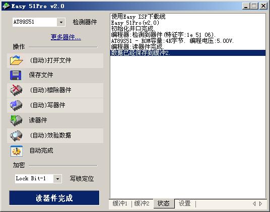

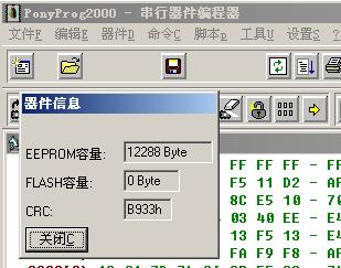

最小化系统是按照论坛的原理图做的.自己拆了一个AT89S51 编程线参照下图做的,软件用的Easy 51Pro v2.0宇宙版. 最少化系统板使用了STC89C52(买的开发板)写软件进去能正常点亮闪烁LED. 现在的问题是最小化系 ...

程序很小,跟程序大小应该无关,就是烧原本读出来的程序一样出错.
下载线跟单片机最小化系统都是参照论坛大神们给出的方案.
ID:232869 发表于 2017-9-13 15:35
我用新塘芯片的时候也碰到过类似问题,不过我那问题是烧录的程序过大超过了芯片的存储空间,每次只要烧录一次超存储空间的程序,芯片重新烧就要等很长一段时间,我想你这个问题应该跟芯片有关,是你写入错误导致的芯片问题,而至于你无法写入的问题可能就要看的你写入配置和写入电压情况了,一般只要跟芯片的要求一致是不会出问题的
