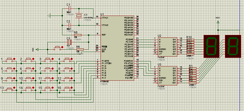

51单片机矩阵键盘按键识别
查看数: 4090 | 评论数: 0 | 收藏 1
发布时间: 2017-9-24 10:21
#include<reg51.h> void delay_5ms() {   unsigned char i,j;   for(i=0;i<=25;i++)     for(j=0;j<=200;j++); } unsigned char key_scan() {   ...
