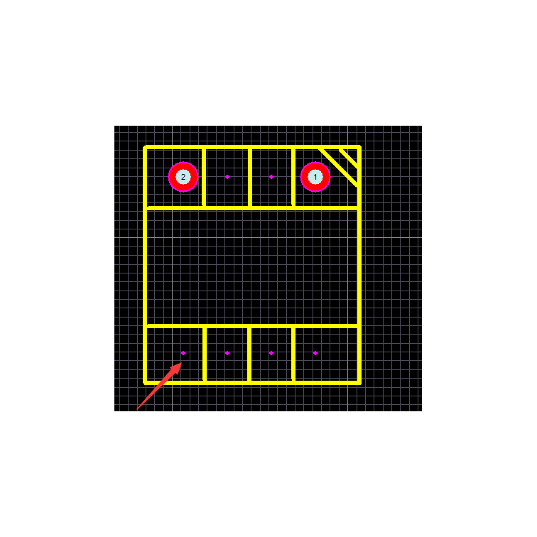

Protel99SE封装中怎么删除箭头指的点?

ID:469417 发表于 2019-1-31 19:22
一个个图层查,将封装元件找散,可以删了

ID:242128 发表于 2017-10-23 15:59
选到机械层就可以删了
ID:241997 发表于 2017-10-23 09:41
是制作元件封装时带进来的,在封装库中才能去除。
ID:241997 发表于 2017-10-23 09:40
可能是你画该元件封装库带进来的东西,在当前图中是去不掉的,要回答封装库编辑器中,把它们去除即可。
ID:213173 发表于 2017-10-22 16:22
你这里原来有焊盘,被你编辑尺寸为0,这个点是底层阻焊的开窗负显,你可以打开这个元件的属性,去掉锁定图元的勾,这样你就可以选取不需要焊盘,然后清除,注意不是删除,再恢复元件的属性里去掉锁定图元的勾,就不会残留阻焊的开窗点。也可以在PCB封装库里直接删除不要的焊盘,再放置到PCB文件中。
ID:239611 发表于 2017-10-22 10:51
这个在元件库文件中应该很容易删掉,然后应用到PCB文件就行了。
如果只是要在PCB文件中删除:双击该元件,在弹出的窗口中找到“lock primitives",把后面的勾选去掉,点击OK,应该就可以删除了。
