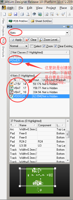

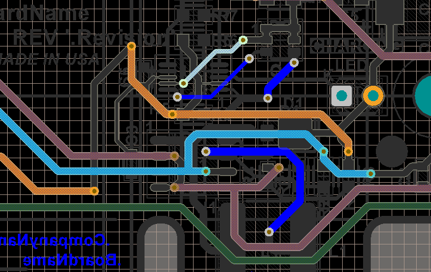

看图 ,他把连接线的颜色和走线的颜色同时显示出来的,要怎么设置,求求大神帮忙!

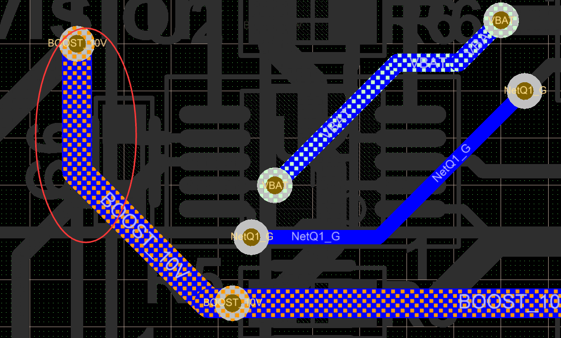

先谢谢大家了,这个问题我自己搞定了;首先是创建一个你想要显示的网络颜色的类==》下一步设置看图

感谢分享 试了一下 的确可以 不错不错
就是稍微有点麻烦 连线和每个相连的焊盘也需要配置成相同网络才能变色吧 是吗
ID:160751 发表于 2017-10-31 17:07
去掉掩膜就行

笨笨兔 发表于 2017-10-31 14:36
鼠标右键-->Options-->Display...或Defaults...
选中后 再选 Layer Colors 点开后随你改颜色
先谢谢了大哥,这个修改颜色我知道,我想知道的是在PCB的走线上显示出这个连接线的颜色。
