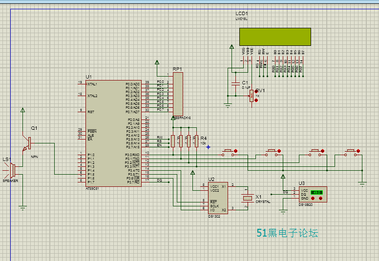

这是自己写的万年历,拥有显示万年历、闹钟、温度上下限报警功能,闹钟有一分钟的响铃时间。有4个按键,仿真里从左到右依次代表 【确定】【加键】【减键】【返回】 仿真原理图如下(proteus仿真工程文件可到本帖 ...

仿真上用的是标签,所以实际上是接上了

仿真上用的是标签,所以实际上是接上了
ID:232524 发表于 2019-5-26 20:06
低奢内 发表于 2019-4-22 21:38
楼主,lcd没接到IO,怎么传输数据啊
仿真上用的是标签,所以实际上是接上了
ID:405642 发表于 2019-4-22 21:38
楼主,lcd没接到IO,怎么传输数据啊

仿真怎么不会显示
我的仿真也不会显示
ID:426284 发表于 2018-12-26 14:55
仿真怎么不会显示
