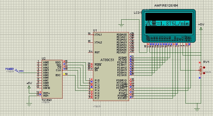

传感器FS4003流量测试机电子仿真设计 含单片机源码
查看数: 3681 | 评论数: 0 | 收藏 1
发布时间: 2017-11-9 11:23
本设计利用气体流量传感器FS4003来测量空气流量,通过12位A/D转换器TLC2543采集其输出的模拟电压信号,并将采集结果用12864LCD显示。 仿真原理图如下(proteus仿真工程文件可到本帖附件中下载)
