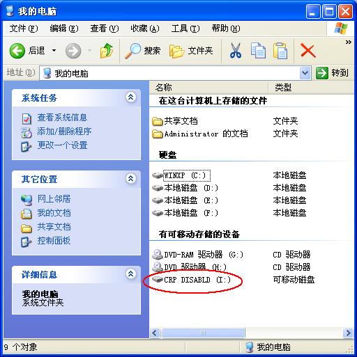

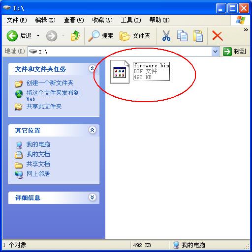

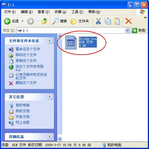

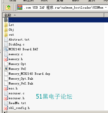

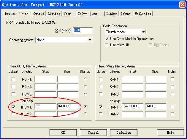

在网上爬行了很久才找到一个介绍USBMEM_BOOTLOADER的且有源代码的论坛,用KEIL 编译后结果不能运行,后来才找到问题的根源: //usbhw.c void USB_Init (void) {   PINSEL1 &= ~0xC000C000; //PINSEL ...
