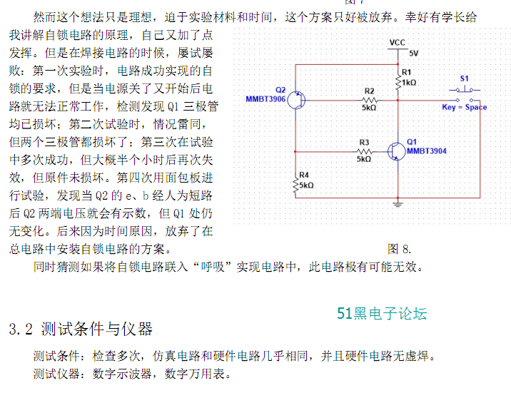

不用单片机,靠硬件作出呼吸灯 附实验报告
查看数: 8020 | 评论数: 2 | 收藏 1
发布时间: 2017-11-12 10:34
有实验报告
ID:740123 发表于 2020-4-28 16:23
这个仿真是错误的
