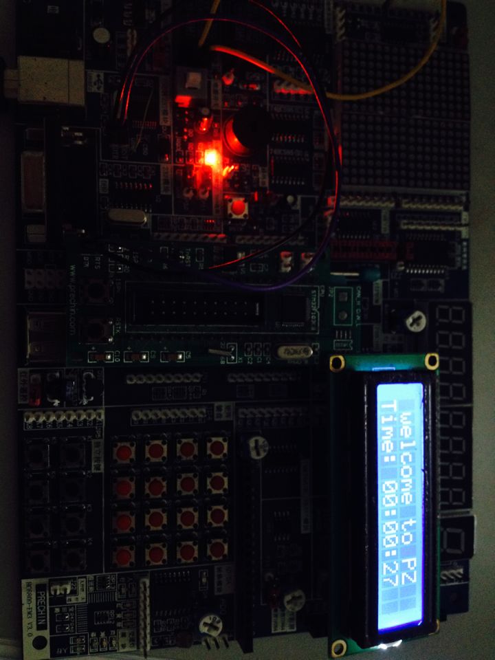

lcd1602数字钟,运行有点小错

你好,谢谢大佬的分享,这对我这个菜鸟有巨大的帮助。不过对于大佬的工程里有些疑问,如果大佬能抽空回答一下我的问题,感激不尽。
疑问:在函数lcdinit()中,lcd的初始化用的始终是同一个函数lcdwrc4bit(),而在此函数中,每次只能4bit初始化,想问大佬,后面的08H,01H,06H,0CH的初始化如何完成?
附上我对lcdwrc4bit函数的注释:(乱码部分不影响程序)
