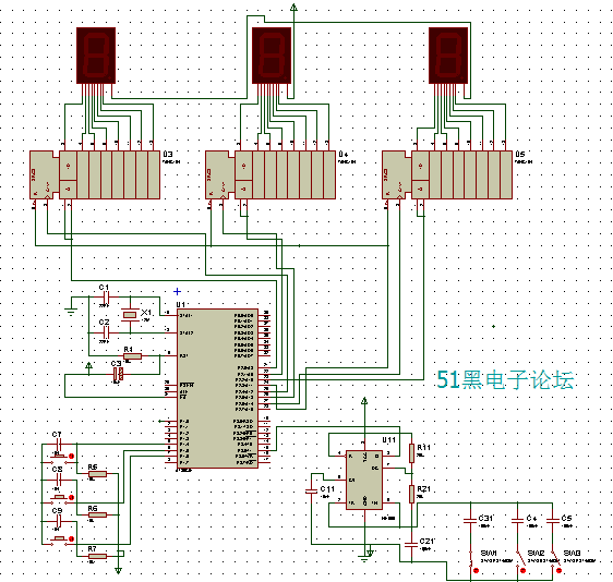

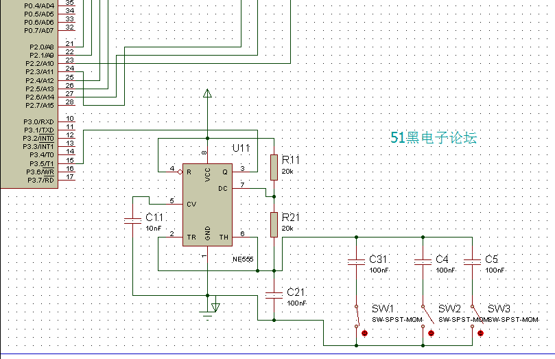

51单片机采集ne555多谐振荡电路的频率 51单片机的频率采集仿真原理图如下(proteus仿真工程文件可到本帖附件中下载)
