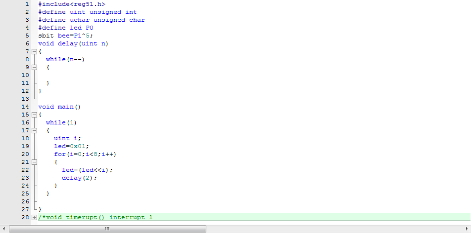

各位老师,这个单片机左右程序为什么没有逐位左移,求指点!

各位老师,这个22行的led=(led<<i)运行的效果只有p0.0、p0.1、p0.3、p0.6被陆续点亮。而把哪行改成led=(0x01<<i)则可以实现p0到p7左移。能不能帮忙指点一下 单片机源程序: #include<reg51.h> #def ...

i = 及就移位几位  你希望移位 1 而不是 2,3,4.。。。

ID:164602 发表于 2017-11-16 10:20
你的程序,就是这样的嘛,没有问题,只是它不是你想的那样罢了。
我们来看看程序的运行就知道了:
先说这个与你想法一致的:led=(0x01<<i)
0x01=00000001
i=0时,led=00000001
i=1时,led=00000010
i=2时,led=00000100......
不用再分析下去了,当然是一个一个向左移动的。
再来看看不能按你想法运行的那个:led=0x01;led=(led<<i);
开始时:led=00000001
i=0时,没移位,led=00000001
i=1时,led=00000010
i=2时,以当前的led值移位2位,led=00001000
i=3时,再以当前led值移位3位,led=01000000......
不用再分析了吧。
综上所述,你想逐位移动,要嘛,用第一种语句;要嘛,第二种情况只能led=(led<<1),即每次只移动一位
