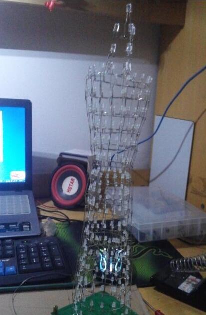

小蛮腰灯塔单片机设计 本质就是16X16的点阵
查看数: 10465 | 评论数: 7 | 收藏 8
发布时间: 2017-11-20 13:47
用一块at89c52单片机,一块74HC154译码器。塔总共16层,每层16盏灯,层共阴,竖共阳,通俗来讲,就是一块16X16的点阵。 仿真原理图如下(proteus仿真工程文件可到本帖附件中下载)
