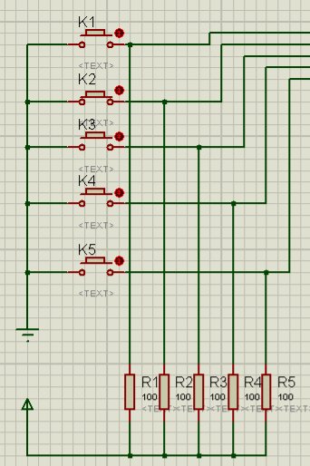

2.2.2 独立式键盘
    独立式键盘中,各按键相互独立,每个按键各接一根输入线,每根输入线上的按键工作状态不会影响其它输入线上的工作状态。因此,通过检测输入线的电平状态就可以很容易的判断按键是否被按下了。独立式键盘电路配置灵活,软件结构简单。但每个按键需占用一根输入线,在按键数量较多时,输入口浪费大,电路结构显得很繁杂,故此种键盘适用于按键较少或操作速度较高的场合。如图7所示。
按键与AT89C52的P1口连接。 KEY1是监测是否输出锯齿波按键;KEY2是监测是否输出三角波按键;KEY3监测是否输出梯形波按键;KEY4监测是否输出正弦波按键;KEY5是调频按键。
图7 独立式键盘电路图

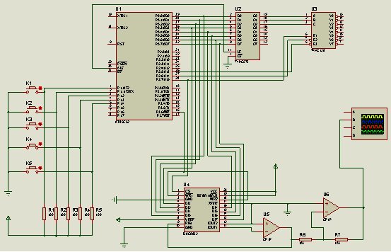

2.3总电路图
    多种波形发生器的总电路图如图10所示
图11 总电路图

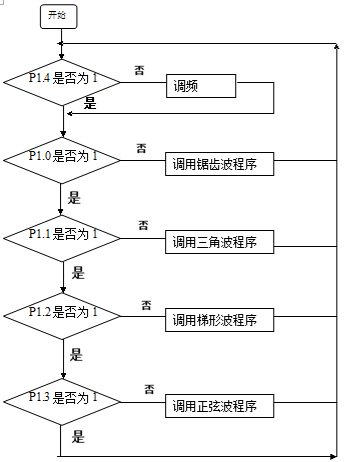

3.1主流程图的设计
主程序的流程图如图12所示,开始时判断是否调频,然后判断是否调用锯齿波程序,然后判断是否调用三角波程序,然后判断是否调用梯形波程序,然后判断是否调用正弦波程序,最后在循环回到判断是否调频。
图12 软件主程序流程图

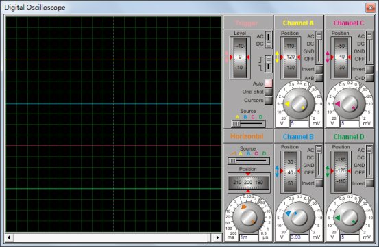

5调试与仿真结果
    本次的设计主要应用了protues和keilC51软件进行系统设计和仿真,经过仿真后,结果较好,示波器可以正确的输出锯齿波、三角波、梯形波、正弦波。
    没有按键按下时,波形图如图13所示
图13 没有按键按下时波形图

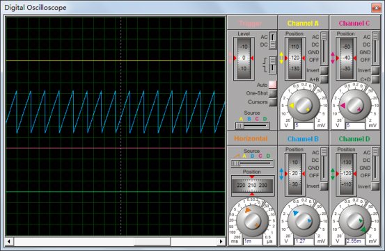

图14 按下K1键产生锯齿波

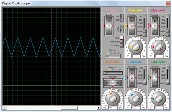

图15 按下K2键时产生三角波

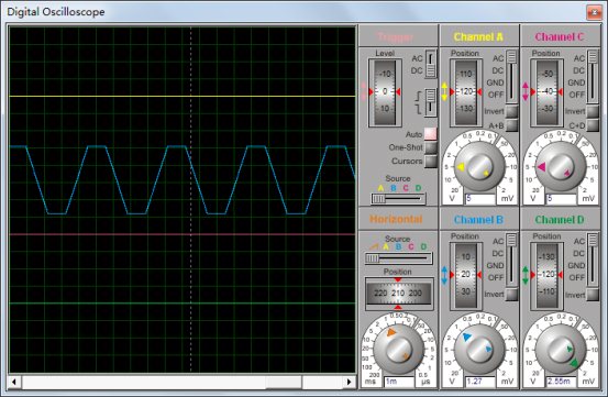

当按下按键K3时,产生梯形波,如图16所示
图16 按下K3产生梯形波
