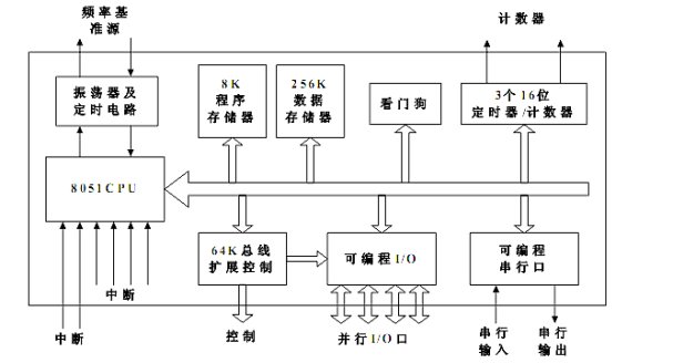

4STC89C52的内部组成
STC89C52单片机内包含的具体部分如下:
  一个8 位 CPU。
  一个片内振荡器及时钟电路。
  8KB Flash 程序存储器。
  256 B RAM 数据存储器。
  三个16 位定时器/计数器。
  64KB 的外部程序存储器空间和外部数据存储器的电路。32 条可编程的 I/O线。
  一个可编程全双工串口通信。
  8 个中断源、两个优先级嵌套中断结构。
STC89C52单片机的框图如下图所示,其间的功能部件通过内部总线接在一起。

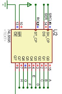

3.3.2 74HC595的总体特点和程序说明
(1)总体特点:74HC95是具有8位移位寄存器,具有相互独立的时钟,三态输出功能[11]。8位串行输入/输出或者并行输出移位寄存器,具有高阻状态,三态。其DIP封装引脚图如图7所示:
7  74HC595引脚图

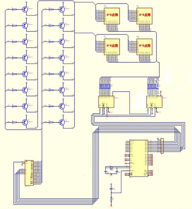

3.4整体电路图如图
8 整体电路图

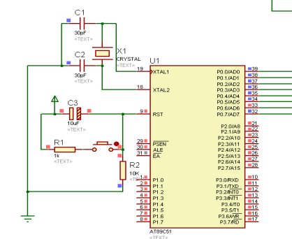

图9为单片机系统部分,其中包含晶振电路和复位电路。
9  单片机部分
图10和图11分别是74HC154和74LS595芯片,负责本设计的译码电路部分。
10  74HC154                      11  74LS595
3.5实物图
              图12和图13分别是我制作的16*16点阵实物图的。
12  16*16正面点阵图                                                                      13  16*16背面点阵图
图14和图15分别是焊接电路版实物进行检测时的图片。
14  实物图                           15  实物图
测试方法:本设计采用的是直接接入电源的方法进行测试。当电源端口接入5V电源后,按下电路板上的开关键,就会直接显示“2016届电子毕业设计”字样,并且从左往右进行滚动显示,因为本设计中没有加入暂停程序,所以一经开启电源,无法暂停屏幕显示的字符,只能直接关闭,再开启电源时,又重新从左往右显示字符。
