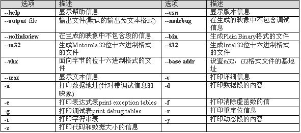

fromelf.exe转换工具的语法格式如下:
fromelf [options] input_file
其中[options]包括的选项及详细描述见表一。
表一 fromelf工具的选项及描述表格

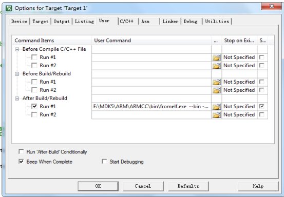

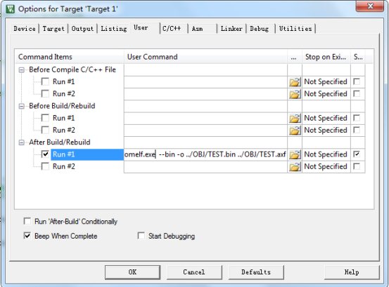

1:要先能生产可执行文件(即配置Output
TEST为生成的可执行文件明,(即编译后会生成一个TEST.axf的文件)生成的bin文件就是从这个文件生成的
2:从可执行文件生成.bin文件(即配置User)
图2-1
图2-2
图2-1和图2-2用此方法配置后能成功地生成bin文件。
E:\MDK5\ARM\ARMCC\bin\fromelf.exe  --bin -o :命令表示从可执行文件生成bin文件
../OBJ/TEST.bin   :生产的bin文件的路径和文件名
../OBJ/TEST.axf :可执行文件的路径和文件名
编译后即可生产33.bin文件(注意路径是可变的)
