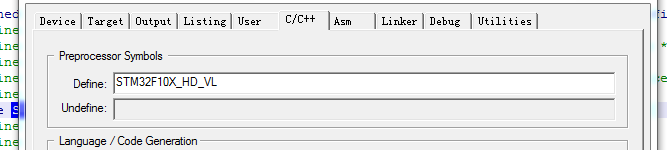

在KEIL下可以在项目的选项C/C++/PREPROMCESSORsymbols的Define栏里定义,比如STM32F10X_HD_VL

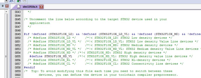

也可以在STM32F10X.H里用宏定义
#if !defined (STM32F10X_LD) && !defined(STM32F10X_LD_VL) && !defined (STM32F10X_MD) &&!defined (STM32F10X_MD_VL) && !defined (STM32F10X_HD)&& !defined (STM32F10X_XL) && !defined(STM32F10X_CL)
#define STM32F10X_HD_VL
#endif
