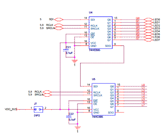

3.接口芯片
本项目选择的扩展I/O芯片是74HC595。74HC595芯片是一种串入并出的芯片,有8位串行输入/输出或者并行输出移位寄存器,具有高阻、关、断三态。
下表说明了74HC595芯片的引脚功能。
                           图1-2

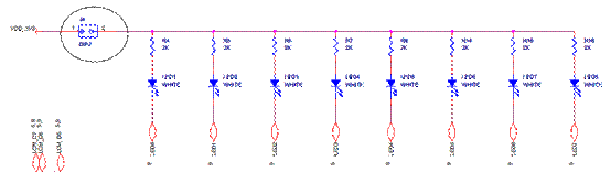

接口电路图如下,可以看到U4中Q0-Q7接LED,U5Q0-Q7接矩阵。
                           图1-3
                          图 1-4
SDI为数据输入引脚,与11、12引脚都接51单片机。SDO引脚为数据输出。

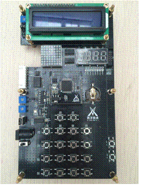

硬件设备:51单片机开发版、USB线一根,12v电源适配器一个。

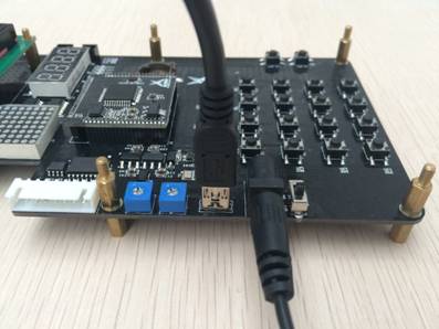

连接设备,将USB线一端接PC,一端接单片机开发板,开发板接12V电源,打开电源开关
图1-4

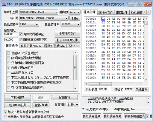

打开STC-ISP下载工具
图1-4

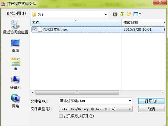

选择好单片机型号STC89C52RC,扫描串口号,其他设置为默认;然后点击打开程序文件,出现下图
图1-5
进入目录obj,选择需要下载的hex文件打开;关闭电源→点击下载/编辑→打开电源,程序开始下载,出现下图则操作成功
