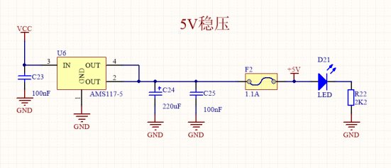

   整个稳压模块是我们自己利用L7805稳压芯片及其他元件焊接而成的,将电池11V电压稳到5V供给单片机、避障传感器、火电传感器。
基于L7805芯片的稳压模块成本适中,并且减小了各个模块间的相互影响,增强系统稳定性。

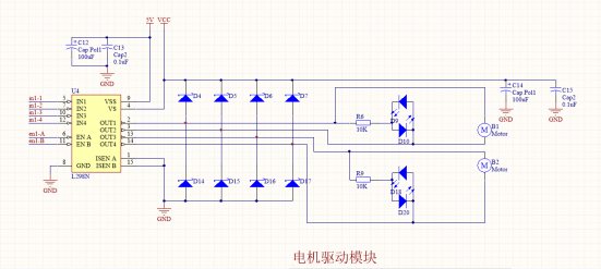

2.2 电机驱动的论证与选择方案一:采用L298N驱动直流电动机,该芯片是利用TTL电平进行控制,对电机的操作方便,通过改变芯片控制端的输入电平,即可以对电机进行正反转操作,很方便单片机的操作,也能够满足直流减速电机要求。采用L298N少占用的空间不容易产生信号干扰。L298N可接受标准TTL逻辑电平信号VSS,VSS可接4.5~7 V电压。4脚VS接电源电压,VS电压范围VIH为+2.5~46 V。输出电流可达2.5 A,可驱动电感性负载。1脚和15脚下管的发射极分别单独引出以便接入电流采样电阻,形成电流传感信号。L298N可驱动2个电动机,OUT1,OUT2和OUT3,OUT4之间可分别接电动机,本实验装置我们选用驱动两台电动机。5,7,10,12脚接输入控制电平,控制电机的正反转。ENA,ENB接控制使能端,控制电机的停转。
方案二:采用分立元件组成平衡式驱动电路,这种电路可以由单片机直接对其进行操作,但因为分立元件占用的空间比较大,容易产生信号干扰,且还要配上两个继电器,考虑到小车运转的稳定性,此方案不够理想。
综上所述选择方案一。

(2)电机驱动模块设计

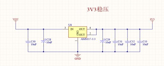

              本系统的电源模块包含一个3.3V稳压电路,一个5V稳压电路和一个可调稳压电路。
  • 3.3V稳压电路原理图
(4)5V稳压电路原理图

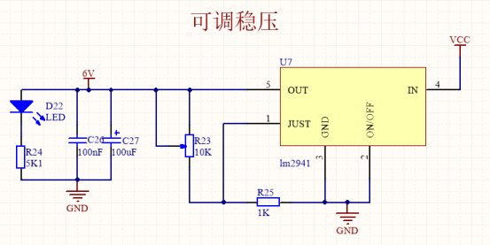

(5)可调稳压电路原理图

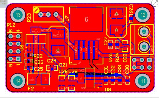

(6)电源模块PCB图

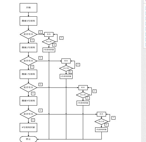

4.1程序流程图
本设计采用宏晶公司最新STC15系列IAP15F2K61S2单片机,作为控制芯片,接收火电传感器传来的信号,随后由单片机向风机发出灭火信号,从而消灭火焰。在寻找火源时,由避障传感器检测障碍情况,传给单片机,由单片机发出信号传给L298N驱动两轮实行避障功能。

在小车经过4个房间,火焰传感器检测到火源的时候,由传感器向单片机发出检测到火源的信号,单片机检测到信号之后,向驱动风机的L298N输入转动风机的信号,风机转动,消灭火源。

5.4驱动电路:将驱动电路与单片机连接,用单片机发送指令,直流电机可以正、反转。
