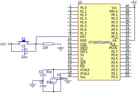

    2.1 单片机最小系统模块
图2 单片机最小系统模块的原理图
    如图2所示,单片机选用宏晶科技公司的STC89C516RD+,…………。
本模块的电路包括复位电路、时钟电路。
复位电路…………。时钟电路…………

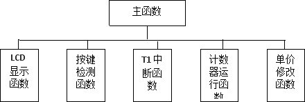

3. 软件设计
3.1 软件模块划分
根据设计要求分析,系统模块划分如图6所示。
图6 出租车计价器程序模块框图
  • 主程序函数:完成系统初始化,包括LCD初始化及初始标志的设定;I/O端口、计数器初始状态的设定;循环扫描按键,根据按键分别进行单价调整和计数器运行。
  • LCD显示函数:根据光标位置显示里程数和费用,实现12位LCD的动态显示功能。
划分模块,简要说明各模块的功能,以上图文仅供参考!

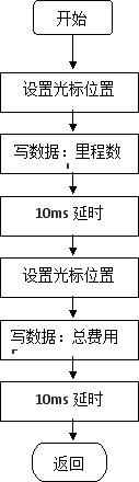

  • LCD显示函数
LCD显示函数:根据设定的光标位置动态显示里程数和总费用,其中包括里程数的计算公式:L=TL1*1;和总费用:F=L*(2+D)。(注:延时10ms是为了按键的去抖)流程图如3-3所示。
图8 LCD显示函数流程
