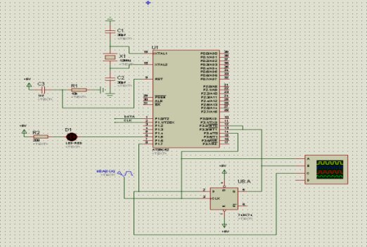

  • 时钟脉冲电路
时钟脉冲电路的主要作用是对外发出时序控制信号,在AT89C52芯片上,XTAL1和XTAL2分别为反向放大器的输入和输出,其中,当与本试验线路相同时,即使用内部时钟方式时,XTAL1和XTAL2必须外接石英晶体和微调电容,其中电容C1、C2对振荡频率起稳定的作用,振荡频率应在1.2MHz——12MHz。该反向放大器可以配置为片内振荡器。如采用外部时钟源驱动器件,XTAL2应不接。有余输入至内部时钟信号要通过一个二分频触发器,因此对外部时钟信号的脉宽无任何要求,但必须保证脉冲的高低电平要求的宽度。产生的时钟信号送至单片机内部的各个部分,时钟频率越高,单片机控制器的节拍越快,运算速度也越快。
时钟电路可以简单定义如下:
(1).就是产生象时钟一样准确的振荡电路;
(2).任何工作都按时间顺序。用于产生这个时间的电路就是时钟电路。
时钟电路一般由晶体振荡器、晶震控制芯片和电容组成。时钟电路应用十分广泛,如电脑的时钟电路、电子表的时钟电路以及MP3MP4的时钟电路。如图3-5所示。

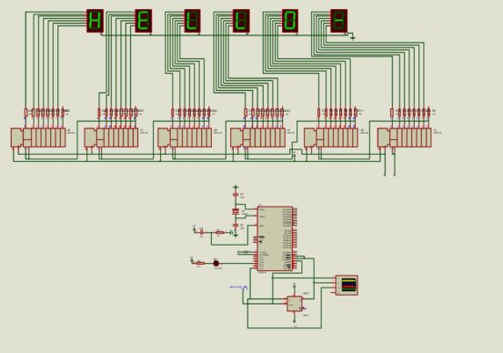

4.同步门逻辑控制电
同步门逻辑控制电路由D触发器构成,由它来产生同步门信号Ts。在测试开始后,利用单片机的P1.7作为预置门信号Ts的输出线。当P1.7=1时,在被测信号的上升沿作用下D触发器的输出Q=1,使得单片机的INT0和INT1同时为1,启动单片机内部的定时/计数器开始工作。其中,T0对被测信号的输出Q仍然为1,因此两个计数器并不停止计数,直到随后而至的待测信号的上升沿到来时,才使得D触发器的输出为0,同步门关闭,两个计数器才同时停止计数。
5.静态显示电路
显示电路是六位数码管的静态显示电路。静态显示:各个数码管在现实过程中持续得到送显信号,与各数码管接口的I/O口线是专用的。静态电路显示特点:无闪烁,用元器件多,占I/O线多,无须扫描,节省CPU时间,编程简单。单片机系统扩展LED数码管时多用共阳LED:共阳数码管每个段笔画是用低电平(“0”)点亮的,要求驱动功率很小;而共阴数码管段笔画是用高电平(“0”)点亮的,要求驱动功率较大。通常每个段笔画要串一个数百欧姆的降压电阻。
原理图:
