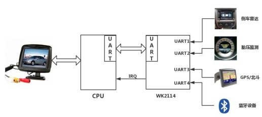

WK2114 在车载综合信息平台上的应用
随着车联网的发展,传统的车载多媒体导航系统向着车载综合信息平台方向发展,车载综合信息平台除了传统的 GPS 导航和多媒体功能外,具备更多的如安防、辅助驾驶、远程监控诊断等,需要接入更多的外部模块。现有的主控芯片最多具备的 4 个串口无法满足应用,需要进行串口扩展。
本方案设计中选用 UART 接口的 WK2114 进行串口扩展,将一个 UART 接口转换扩展为 4 个标
准 UART 硬件串口。
系统构成:
车载导航产品嵌入式系统的硬件平台一般是以一颗通用的 cpu 为主,辅以图形加速芯片,存储芯片,外围接口芯片等,再接众多的外设模块构成,可选择的嵌入式操作系统有 Wince,linux,VxWorks等,再加上导航引擎,电子地图和用户操作界面等组成。
WK2114 主接口为 UART,嵌入式平台通过 UART 接口同 WK2114 相连,WK2114 可以扩展 4个子串口分别连接 GPS 模块,倒车雷达模块,蓝牙模块,胎压监测等。

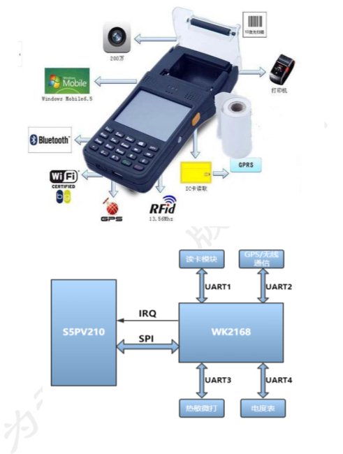

WK2168在物流POS机中的应用
现在越来越多的手持终端都会集成丰富的功能,所以也就会增加比较多的功能硬件模块,比如我们常见的读卡器模块、 GPS 模块、无线通信模块、打印头模块、扫描仪模块、指纹阅读器模块等。而这些模块通常都是用 UART 接口来实现和主 CPU 来实现通信的。
   本设计采用了三星的S5PV210作为主控CPU,运行linux、安卓、wince7.0系统平台都可以,然后使用WK2168串口扩展芯片实现不同串口模块的搭载,具体的串口扩展模块包括读卡器、GPS、串口打印机、串口扫描仪等。

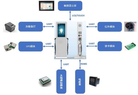

WK2168在汽车充电桩中的应用
随着国际石油价格的上涨和世界各国环境保护意识的增强,新型能源汽车成为汽车行业的发展趋势,世界各大汽车企业都在研究各种新能源的核心技术,我国随着政策的不断出台与能源的约束,新型能源汽车需求开始回暖,东风集团、一汽集团、上汽集团、奇瑞等都在积极抢占新型能源汽车市场,并且有了自己的产品发展体系与发展方向。
新能源汽车的发展伴随着的就是充电桩的发展。现代越来越多的充电桩都会集成丰富的功能,所以也就会增加较多功能的模块,比如我们常见的触摸屏、读卡模块、红外模块、GPS 模块、无线通信模块、打印头模块、电度表模块等。而这些模块通常都是用UART 接口来实现和主 CPU 之间通信。
本设计采用 ARM(Cortex-A9)主控芯片,然后可以使用 WK2168 串口扩展芯片实现不同串口模块的搭载,具体的串口扩展模块包括触摸屏、读卡模块、红外模块、GPS 模块、无线通信模块、打印头模块、电度表模块等。

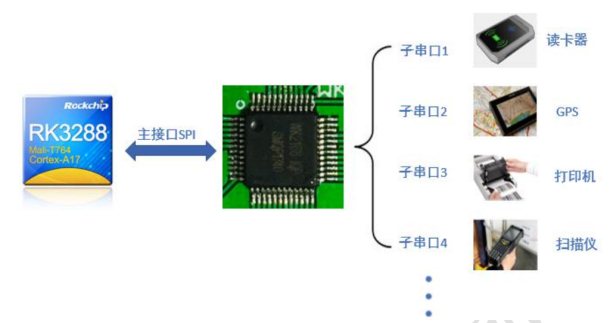

本设计采用RK3288主控芯片,是目前全球唯一一款可支持linux操作系统、高稳定、
面向工业应用的核心板平台。然后可以使用WK2124串口扩展芯片实现不同串口模块的搭载,具体的串口扩展模块包括读卡器、GPS、打印机、串口扫描仪等。
