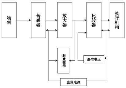

电子配料称是一种将配料的重量信号转换为电子技术中易于测量的电信号,建立起重量和电压之间的关系,由于称重传感器感应出来的电压比较小,无法满足AD转换器对高低电平的要求,应把称重传感器的感应电压进行放大,为了能让电子配料称到达设定重量自动停止加料,可以采用电压比较器和继电器的配合,当经过放大的电压达到额定重量所对应的电压时,通过继电器让执行机构的供电线路断开,从而达到自动停止加料的目的。同时把放大电路的输出信号通过AD转换器转换成数字信号后在七段数码管显示出物料的重量。
    系统框图如图1.1所示:
图1.1电子配料秤框架图

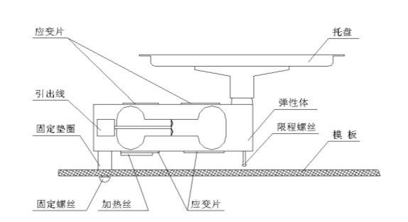

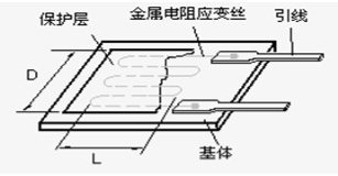

    弹性敏感元件感受被测量,产生形变,在表面形成应变,粘贴在弹性敏感元件表面的电阻应变片随即产生应变,其阻值也相应发生变换。
  下面两个图分别是应变式电阻传感器的外形图和金属丝应变片的结构图:
图2.2桥式应变式电阻传感        图2.3 金属丝式应变片
     器外形图                 的结构图

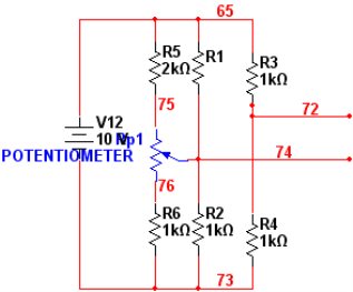

电阻应变式传感器是将被测量的力,通过它产生的金属弹性变形转换成电阻变化的元件。电子配料称的传感器的测量电路通常使用桥式测量电路,它将应变电阻值的变化转换为电压或电流的变化,这就是传感器输出的电信号。电桥电路有四个电阻,其中任何一个都可以是电阻应变片电阻,电桥的一个对角线接入工作电压U,另一个对角线为输出电压Uo。其特点是:当四个桥臂电阻达到相应的关系时,电桥输出为零,或则就有电压输出,可利用灵敏检流计来测量,所以电桥能够精确地测量微小的电阻变化。一般来说,传感器的灵敏度为2mV/Kg,而它的激励电压一般为10V,所以传感器的电压输出很小,范围大致是0~20mV,而电子配料称的量程为10~500Kg,所以输出电压与重量的线性关系为0.04mV/Kg。
所以应变式电阻传感器的重量和电压之间的线性关系应满足如表1所示:

图2.5应变式传感器安装示意图

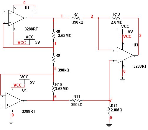

2.2  三运放大电路
    本次课程设计中,需要一个放大电路,我们将采用三运放大电路,主要的元件就是三运放大器。
本电路主要是对输入信号的放大,主要是采用差动放大器OPAMP3288RT来对其输出进行放大,OPAMP3288RT高精度运算放大器具有极低的输入时态电压,利用电路的对称性来进行温度补偿,从而抑制零点漂移,因而具有极低的失调电压温漂,非常低的输入声电压幅度及长期稳定等特点,可广泛的应用于稳定积分、精密绝对值电路、比较器及微弱号的精确放大,尤其是应用于宇航、军工及要求微型化、高可靠的精密仪 。
三运放大器原理图如图2.6所示
图2.6三运放大电路
下面是关于参数的选定,由图可以分析出放大器的输出电压与输入电压之间的关系是:

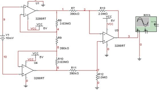

     又因为A/D转换器的输入电压范围为0~2V,而应变式电阻传感器的输出电压范围为0~20mV,所以三运放大电路的电压放大倍数应为100倍。下面我们来确定三运放大电路中各个电阻的阻值,即只要满足
所以我们不妨取R7=R9=R11=390KΩ,R8=R10=3.63MΩ,R12=R13=2MΩ。

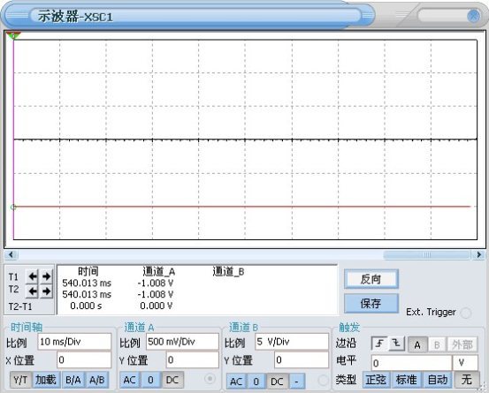

    由于称重传感器在multisim里无法仿真,无法产生输出电压,所以对放大电路的仿真我们采用直接加电压的方法,在三运放大电路的输入端直接加10mV的电压,在输出端用示波器测出输出电压,仿真原理图如图2.7所示
图2.7三运放大电路仿真原理图
仿真结果如图2.8所示,输出电压为1.00V,说明放大电路能正常工作。
2.8三运放电路仿真结果图

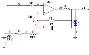

2.3.4、任意电压滞回(迟滞)比较器
    a、阈值电压
任意电压滞回比较器的原理图如图2.8所示,运用叠加原理可以得到比较器的阈值电压公式可写为:
式中Uz表示的是稳压管的稳压值。通过调节Rp2的阻值来改变电压比较器的反相输入电压,来实现对所加物料重量的控制。
图2.9任意电压滞回比较器原理图

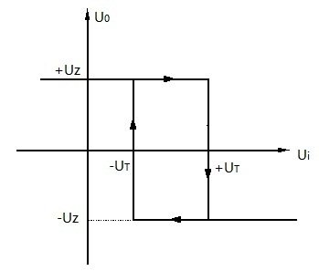

      b、工作原理及电压传输特性
图2.10任意电压滞回比较器的电压传输特性
    如图2.10所示为任意电压滞回比较器的电压传输特性,在同相和反相输入电压相等时,比较器的输出产生跃变。

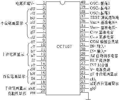

CC7107A/D转换器引出端功能:
图2.12     ICL7107管脚图
CC7107采用标准的陶瓷户塑料双列直插40引线封装,。各引线的功能说明如下:
Au~Gu:为个位的段驱动信号,接个位的LED的a~g对应段笔画。
At~Gt: 为十位的段驱动信号,接十位LED的a~g对应笔画段。
Ah~Gh:为百位的段驱动信号,接百位LED的a~g对应笔画段。
ABk: 为千位的驱动信号,接千位的LED的a~b段。
PM:为负数指示信号,接千位 LED的g段笔画或负号段,当信号为负值时,该段点亮,正值则不显示。
GND: 为逻辑线路的电位端。
OSC1和OSC2:为时钟脉冲发生器的接线端。
Vref+和Vref-:为参考电压的接线端。
Cref+和Cref-: 为参考电容的接线端。
COM:为公共模拟地端。
IN+和IN-: 为模拟信号输入端。
BUF: 为缓冲器输出端,接积分电阻。
AZ: 为积分器和比较器的反相输入端,接自动稳零电容。
INT: 为积分器输出端,接积分电容。
TEST:为灯光测试端,在检查LED时该段通过500欧姆电阻与GND相连,则各段均显示。
V+:为电源正极,通常接+5V.
V-:  为电源负极,通常接-5V.
图示电路为ICL7107引脚及其个外角功能,该电路采用标准的3.5位显示电路进行显示,其中最高位可以显示千位的 “1”和显示负号。此外,由于该电路的两个输入端即COM 与V+端的电位差具有很高的稳定性,可以作为参考电压源。因此,可以通过分压的方法来扩大它的量程
     称重传感器感应到的模拟小信号经放大器放大滤波,输入到芯片ICL7107的31管脚。经A/D转换,将输入的模拟信号转换为数字信号由2-20,22-25管脚输出。A/D转换器的输入电压范围为0到2V,传感器的称重范围为10kg到500kg,所以其当量为0.004mv/g。

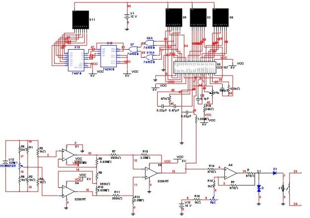

电子配料秤是一种将一定重量的物料通过一定的结构添加给所需要的机构,当达到该重量后能够自动停止加料并且可以显示出所加物料的重量,而这些机构包括能够将重量信号转化为电量信号的称重传感器、能够将很微弱的电压信号进行一定倍数的放大的放大电路,以及能够将输入的电压和基准电压进行比较结果只有高电平和低电平的电压比较器,进而和二极管和继电器配合来实现对执行机构的控制。为了让重量显示出来,还必须得有AD转换器,能够再将模拟信号转换为数字信号,从而实现在七段数码管中显示出所加物料的重量。
    经过上述多个部分的结合就实现了嗲暗自配料秤的设计要求。电子配料称的总体电路图如图3.1所示。
图3.1电子配料称总电路图
