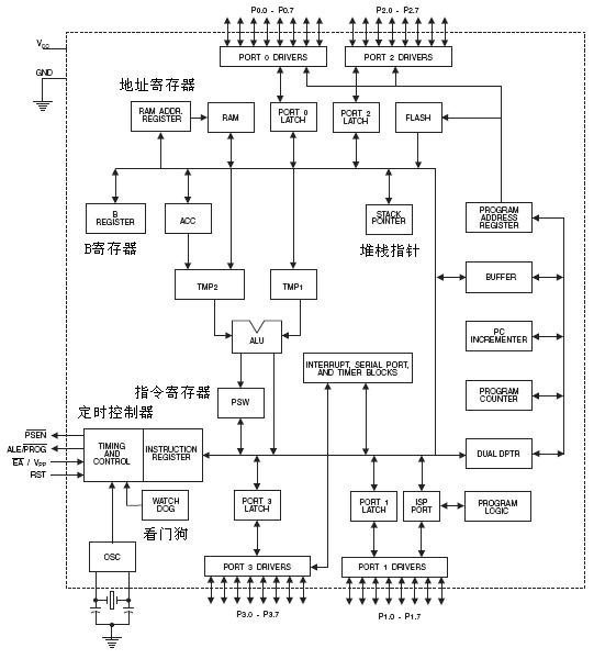

2.3单片机的介绍
40个引脚,4k bytes flash片内程序存储器,128 bytes的随机存取数据存储器(ram),32个外部双向输入/输出(i/o)口,5个中断优先级2层中断嵌套中断,2个16位可编程定时计数器,2个全双工串行通信口,看门狗(wdt)电路,片内时钟振荡器。
AT89S52单片机是一种低功耗高性能的CMOS8位微控制器,内置8KB可在线编程闪存。该器件采用Atmel公司的高密度非易失性存储技术生产,其指令与工业标准的80C51指令集兼容。片内程序存储器允许重复在线编程,允许程序存储器在系统内通过SPI串行口改写或用同用的非易失性存储器改写。通过把通用的8位CPU与可在线下载的Flash集成在一个芯片上,STC89C52便成为一个高效的微型计算机。它的应用范围广,可用于解决复杂的控制问题,且成本较低。其结构框图如图2-2所示。
图2-2 AT89S52结构框图

按照功能,AT89S52的引脚可分为主电源、外接晶体振荡或振荡器、多功能I/O口、控制和复位等。
1.多功能I/O口
AT89S52共有四个8位的并行I/O口:P0、P1、P2、P3端口,对应的引脚分别是P0.0 ~ P0.7,P1.0 ~ P1.7,P2.0 ~ P2.7,P3.0 ~ P3.7,共32根I/O线。每根线可以单独用作输入或输出。
①P0端口,该口是一个8位漏极开路的双向I/O口。在作为输出口时,每根引脚可以带动8个TTL输入负载。当把“1”写入P0时,则它的引脚可用作高阻抗输入。当对外部程序或数据存储器进行存取时,P0可用作多路复用的低字节地址/数据总线,在该模式,P0口拥有内部上拉电阻。在对Flash存储器进行编程时,P0用于接收代码字节;在校验时,则输出代码字节;此时需要外加上拉电阻。
②P1端口,该口是带有内部上拉电阻的8位双向I/O端口,P1口的输出缓冲器可驱动(吸收或输出电流方式)4个TTL输入。对端口写“1”时,通过内部的上拉电阻把端口拉到高电位,此时可用作输入口。P1口作输入口使用时,因为有内部的上拉电阻,那些被外部信号拉低的引脚会输出一个电流。在对Flash编程和程序校验时,P1口接收低8位地址。
③ P2端口,该口是带有内部上拉电阻的8位双向I/O端口,P2口的输出缓冲器可驱动(吸收或输出电流方式)4个TTL输入。对端口写“1”时,通过内部的上拉电阻把端口拉到高电位,此时可用作输入口。P2口作输入口使用时,因为有内部的上拉电阻,那些被外部信号拉低的引脚会输出一个电流。
在访问外部程序存储器或16位的外部数据存储器时,P2口送出高8位地址,在访问8位地址的外部数据存储器时,P2口引脚上的内容(就是专用寄存器(SFR)区中P2寄存器的内容),在整个访问期间不会改变。在对Flash编程和程序校验期间,P2口也接收高位地址或一些控制信号。
④ P3端口,该口是带有内部上拉电阻的8位双向I/O端口,P3口的输出缓冲器可驱动(吸收或输出电流方式)4个TTL输入。对端口写“1”时,通过内部的上拉电阻把端口拉到高电位,此时可用作输入口。P3口作输入口使用时,因为有内部的上拉电阻,那些被外部信号拉低的引脚会输出一个电流。
在AT89S52中,同样P3口还用于一些复用功能,如表3.2所列。在对Flash编程和程序校验期间,P3口还接收一些控制信号。
