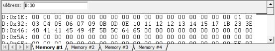

2.2 汇编程序实验2
一、实验要求
片内RAM 30H开始的32个单元中分布着随机的有符号8位二进制数,按从小到大的顺序进行排序,排序后的数据仍然保存到30H开始的32个单元中(低地址存放小数据)
  • 实验过程及结果记录
步骤:
  • 编写汇编语言并加上相应注释(注意扩展名为“*.asm”),将其保存。
  • 运行Keil u Vision2,建立工程“simlab2.uV2,CPUAT89C51,不用包含启动文件“STARTUP.A51”。
  • 将编写好的程序加入工程“simlab2.uV2,并设置工程“simlab2.uV2”的属性,将其晶振频率设置为12MHz,选择输出的可执行文件,仿真方式为“Use Simulator”。
  • 构造(Build)工程“simlab2.uV2”。如果输入有误,则进行修改,直至构造正确,生成可执行程序“simlab2.hex”为止。
  • 运行程序,并用存储器观察窗口观察内部RAM30H~4FH单元排序前后的数值。
结果:
由上图可知,32个数从30H开始由小到大排列

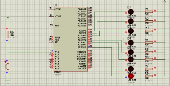

3.1基本并行I/O口实验
  • 实验要求
当按键SW1被按下后,D1~D8轮流点亮,点亮的时间为100ms;当按键停下后,停止轮换;再次按下后继续轮换
  • 实验过程及结果记录
步骤:
  • Proteus环境下建立如图的原理图,并将其保存为“basicIO_self.DSN”文件。
  • 编写控制源程序,将其保存为“basicIO_self.asm”。
  • 将源程序添加到U1中,并构造该程序。
  • 执行仿真过程,观察的D1~D8的指示,查看程序功能是否正确。
  • 修改延时程序延时参数,重新执行该程序。
结果:

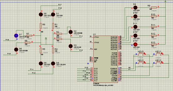

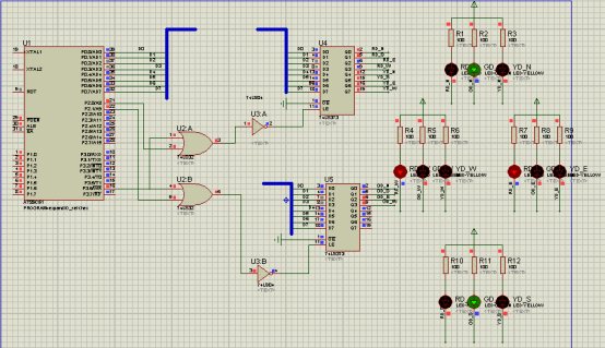

3.2 扩展并行I/O口实验
一、实验要求
仿真实现交通信号灯控制功能。控制顺序如下:南北绿灯亮,同时东西红灯亮10s;南北黄灯亮,同时东西红灯亮2s;南北红灯亮,同时东西绿灯亮10s;东西黄灯亮,同时南北红灯亮2s;重复上述四种状态。
  • 实验过程及结果记录
步骤:
(1)在Proteus环境下建立如图的原理图,并将其保存为“expandIO_self.DSN”文件。
(2)编写控制源程序,将其保存为“expandIO_self.asm”。
(3)将源程序添加到U1中,并构造该程序。
(4)执行仿真过程,观察各个方向上的交通信号灯指示,查看程序功能是否正确。
结果:
三、实验源程序
  1. <font style="font-size: 14pt">ORG 0000H
  2. SJMP MAIN
  3. ORG 0030H
  4. MAIN:
  5. MOV SP,#60H ;让SP指向地址单元60H
  6. MOV P0,#0FFH;令P0为11111111
  7. MOV P3,#40H;令P3为01000000
  8. MOV P2,#03H;令P2为00000011,以上三步使两个74LS373的输出端口所有位均为1,使所有发光二极管全部熄灭
  9. STAT1:
  10. MOV P3,#00H ; 令P3为00000000
  11. MOV P2,#02H ;   令P2为0000010,使U4工作,U5不工作
  12. MOV P0,#0F3H;  令P0为11110011 ,使东西红灯亮
  13. MOV P2,#01H ; 令P1为00000001 ,使U4不工作,U5工作
  14. MOV P0,#0CH ;  令P0为00001100 ,使南北绿灯亮
  15. MOV P2,#03H ;  令P2为00000011
  16. MOV P3,#40H ; 令P3为01000000 ,以上两步实现所有的发光二极管均熄灭 的功能 ,变为初始状态
  17. MOV R4,#10  ;  令R4的值为10
  18. DELAY1:MOV R7,#10;令R7的值为10
  19. LOOP11:MOV R6,#200;令R6的值为200
  20. LOOP12:MOV R5,#250;令R5的值为250
  21. DJNZ R5,$;R5=R5-1,如果R5不为0,则执行$即原地踏步,否则执行下面的程序
  22. DJNZ R6,LOOP12;R6=R6-1,如果R6不为0,则执行LOOP12,否则执行下面的程序
  23. DJNZ R7,LOOP11;R7=R7-1,如果R7不为0,则执行LOOP11,否则执行下面的程序
  24. DJNZ R4,DELAY1;R4=R4-1,如果R4不为0,则执行DELAY1,否则执行下面的程序,以上八步完成延时,(((1+250*2+2)*200+2)*10+2)*10,大约为10s
  25. STAT2:
  26. MOV P3,#00H; 令P3为00000000
  27. MOV P2,#02H;令P2为0000010,使U4工作,U5不工作
  28. MOV P0,#0C3H;令P0为11000011 ,使东西红灯亮 ,南北黄灯亮
  29. MOV P2,#01H;令P1为00000001 ,使U4不工作,U5工作
  30. MOV P0,#0FH;令P0为00001111 ,使东西南北绿灯灭
  31. MOV P2,#03H;令P2为00000011
  32. MOV P3,#40H;令P3为01000000 ,以上两步实现所有的发光二极管均熄灭 的功能 ,变为初始状态
  33. MOV R4,#2; 令R4的值为2
  34. DELAY2:MOV R7,#10;令R7的值为10
  35. LOOP21:MOV R6,#200;令R6的值为200
  36. LOOP22:MOV R5,#250;令R5的值为250
  37. DJNZ R5,$;R5=R5-1,如果R5不为0,则执行$即原地踏步,否则执行下面的程序
  38. DJNZ R6,LOOP22;R6=R6-1,如果R6不为0,则执行LOOP22,否则执行下面的程序
  39. DJNZ R7,LOOP21;R7=R7-1,如果R7不为0,则执行LOOP21,否则执行下面的程序
  40. DJNZ R4,DELAY2;R4=R4-1,如果R4不为0,则执行DELAY2,否则执行下面的程序,以上八步完成延时,(((1+250*2+2)*200+2)*10+2)*2,大约为2s
  41. STAT3:
  42. MOV P3,#00H;令P3为00000000
  43. MOV P2,#02H;令P2为0000010,使U4工作,U5不工作
  44. MOV P0,#0FCH;令P0为11111100 ,使南北红灯亮
  45. MOV P2,#01H;令P1为00000001 ,使U4不工作,U5工作
  46. MOV P0,#03H;令P0为00000011 ,使东西绿灯亮
  47. MOV P2,#03H;令P2为00000011
  48. MOV P3,#40H;令P3为01000000 ,以上两步实现所有的发光二极管均熄灭 的功能 ,变为初始状态
  49. MOV R4,#10;令R4的值为10
  50. DELAY3:MOV R7,#10;令R7的值为10
  51. LOOP31:MOV R6,#200;令R6的值为200
  52. LOOP32:MOV R5,#250;令R5的值为250
  53. DJNZ R5,$;R5=R5-1,如果R5不为0,则执行$即原地踏步,否则执行下面的程序
  54. DJNZ R6,LOOP32;R6=R6-1,如果R6不为0,则执行LOOP32,否则执行下面的程序
  55. DJNZ R7,LOOP31;R7=R7-1,如果R7不为0,则执行LOOP31,否则执行下面的程序
  56. DJNZ R4,DELAY3;R4=R4-1,如果R4不为0,则执行DELAY3,否则执行下面的程序,以上八步完成延时,(((1+250*2+2)*200+2)*10+2)*10,大约为10s
  57. STAT4:
  58. MOV P3,#00H;令P3为00000000
  59. MOV P2,#02H;令P2为0000010,使U4工作,U5不工作
  60. MOV P0,#3CH;令P0为00111100 ,使东西黄灯亮,南北红灯亮
  61. MOV P2,#01H;令P1为00000001 ,使U4不工作,U5工作
  62. MOV P0,#0FH;令P0为00001111 ,使东西绿灯灭
  63. MOV P2,#03H;令P2为00000011
  64. MOV P3,#40H;令P3为01000000 ,以上两步实现所有的发光二极管均熄灭 的功能 ,变为初始状态
  65. MOV R4,#2;令R4的值为2
  66. DELAY4:MOV R7,#10;令R7的值为10
  67. LOOP41:MOV R6,#200;令R6的值为200
  68. LOOP42:MOV R5,#250;令R5的值为250
  69. DJNZ R5,$;R5=R5-1,如果R5不为0,则执行$即原地踏步,否则执行下面的程序
  70. DJNZ R6,LOOP42;R6=R6-1,如果R6不为0,则执行LOOP42,否则执行下面的程序
  71. DJNZ R7,LOOP41;R7=R7-1,如果R7不为0,则执行LOOP41,否则执行下面的程序
  72. DJNZ R4,DELAY4;R4=R4-1,如果R4不为0,则执行DELAY4,否则执行下面的程序,以上八步完成延时,(((1+250*2+2)*200+2)*10+2)*2,大约为2s
  73. JMP STAT1;无条件跳转至STAT1
  74. END</font>

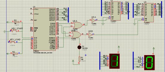

3.3静态LED显示实验
  • 实验要求
7SEG2为十位显示数码管,7SEG1为个位显示数码管,KEY_LOAD为“倒计时初值”按钮,KEY_START为“倒计时启动”按钮。要实现的功能:当KEY_LOAD按钮被按下时,加载倒计时初值(如10s);当按下KEY_START按钮时,开始倒计时,每过1s,计时减1,直到减到“00”为止。减到“00”时,时P3.0引脚上的LED按10Hz频率闪烁,直到再次按下KEY_LOAD按钮,才重新加载初值,并熄灭LED。再次按下KEY_START按钮又一次开始倒计时,如此反复。
  • 实验过程及结果记录
步骤:
(1)在Proteus环境下建立如图的原理图,并将其保存为“staticLED_self.DSN”文件。
(2)编写控制源程序,将其保存为“staticLED_self.asm”。
(4)执行仿真过程,观察秒表程序功能是否正确。
结果:
(1)按下KEY_LOAD加载倒计时初值。
  • 再按下KEY_START开始倒计时
三、实验源程序

3.4矩阵键盘扫描实验
  • 实验要求
D1~D8八个发光二极管构成彩色旋灯,D9~D13为挡位指示灯,1挡旋转速度最慢(周期为1s,D13亮),2挡较快(周期为0.8s,D12亮),3挡更快(周期为0.6s,D11亮),4挡较快(周期为0.4s,D10亮)5挡较快(周期为0.2s,D9亮)。按键KEY_0~KEY1用于设定旋转方向为顺时针或者逆时针旋转,KEY_2~KEY_3用于加快或者减慢旋转速度。
  • 实验过程及结果记录
步骤:
(1)在Proteus环境下建立如图的原理图,并将其保存为“keyscan_self.DSN”文件。
(2)编写控制源程序,将其保存为“keyscan_self.asm”。
(4)执行仿真过程,观察程序功能是否正确。
结果:
按下按键KEY_0时,D1~D8顺时针旋转,按下按键KEY1时,D1~D8逆时针旋转,按下按键KEY_2或KEY_3,分别是加速与减速。
三、实验源程序
  2. AJMP MAIN
  3. ORG 0030H
  4. MAIN:
  5. MOV SP,#60H;使SP指向地址单元60H
  6. MOV P0,#0FFH;使P0为11111111,即所有的彩色旋转灯都不亮
  7. MOV P1,#0FFH;使P1为11111111,即所有的挡位灯都不亮
  8. MOV R7,#10;令R7的值为10
  9. MOV R4,#0EFH;令R4的值为0EFH
  10. LCALL LOOP;调用子程序SCAN
  11. JMP MAIN;无条件跳转至MAIN
  12. BUTTON0:
  13. MOV 30H,#0H;将0放入地址单元30H
  14. MOV P1,#0FEH;令P1为11111110,即让D1亮
  15. JMP ZHUAN1;无条件跳转至ZHUAN1,来实现彩色旋转灯的顺时针旋转
  16. BUTTON1:
  17. MOV 30H,#1H;将1放入地址单元30H
  18. MOV P1,#0FEH;令P1为11111110,即让D1亮
  19. JMP ZHUAN2;无条件跳转至ZHUAN2,来实现彩色旋转灯的逆时针旋转
  20. BUTTON2:
  21. DEC R7;R7自减1
  22. DEC R7;R7自减1
  23. MOV A,R4;将R4的值存到寄存器A中
  24. RR A;将A中的值进行不带进位的循环右移
  25. MOV R4,A;将A中的值送回R4中
  26. MOV A,30H;将地址单元30H中的值赋给A
  27. JZ ZHUAN1;如果ZF=1(即A中的值为0),则跳转至ZHUAN1
  28. JMP ZHUAN2;否则跳转至ZHUAN2
  29. BUTTON3:
  30. INC R7;R7自增1
  31. INC R7;R7自增1
  32. MOV A,R4;将R4中的值存到A中
  33. RL A;将A中的值进行不带进位的循环左移
  34. MOV R4,A;将A中的值送回至R4中
  35. MOV A,30H;将地址单元30H中的值存到A中
  36. JZ ZHUAN1;如果ZF=1(即A中的值为0),则跳转至ZHUAN1
  37. JMP ZHUAN2;否则跳转至ZHUAN1
  38. ZHUAN1:
  39. MOV P0,R4;将R4中的值送到P0,用来变换挡位指示灯
  40. LCALL DLS;长调用DLS
  41. MOV A,P1;将P1中的值存到A中
  42. RL A;将A进行不带进位的循环左移
  43. MOV P1,A;将A中的值送回至P1中
  44. LCALL SCAN;长调用子程序SCAN
  45. JMP ZHUAN1;无条件跳转至ZHUAN1
  46. ZHUAN2:
  47. MOV P0,R4;将R4中的值送到P0,用来变换挡位指示灯
  48. LCALL DLS;长调用DLS
  49. MOV A,P1;将P1中的值存到A中
  50. RR A;将A进行不带进位的循环左移
  51. MOV P1,A;将A中的值送回至P1中
  52. LCALL LOOP;长调用子程序SCAN
  53. JMP ZHUAN2;无条件跳转至ZHUAN2
  54. DLS:
  55. MOV A,R7;将R7中的值存到寄存器A中
  56. DL2:MOV R6,#200;令R6的值为200
  57. DL1:MOV R5,#250;令R5的值为250
  58. DL0:
  59. DJNZ R5,DL0;R5=R5-1,如果R5不为0,则跳转至DL0,否则顺序执行
  60. DJNZ R6,DL1;R6=R6-1,如果R6不为0,则跳转至DL1,否则顺序执行
  61. DJNZ R7,DL2;R7=R7-1,如果R7不为0,则跳转至DL2,否则顺序执行,实现延时,延时时间为((1+250*2+2)*200+2)*R7
  62. MOV R7,A;将A中的值送回至R7
  63. RET;
  64. LOOP:
  65. MOV P3,#030H;令P3为00110000,使开关闭合时能实现对应的功能
  66. JNB P3.4,NEXT1;如果P3.4为低电平(KEY0或KEY2闭合),则跳转至NEXT1,否则顺序执行
  67. JNB P3.5,NEXT2;如果P3.5为低电平(KEY1或KEY3闭合),则跳转至NEXT2,否则顺序执行
  68. JMP TORET;无条件跳转至TORET,即返回源程序
  69. NEXT1:
  70. MOV P3,#3H;令P3为00000011
  71. JNB P3.0,BUTTON0;如果P3.0为低电平(KEY0闭合),则跳转至BUTTON0,否则顺序执行
  72. JNB P3.1,BUTTON2;如果P3.1为低电平(KEY2闭合),则跳转至BUTTON2,否则顺序执行
  73. JMP TORET;无条件跳转至TORET,即返回源程序
  74. NEXT2:
  75. MOV P3,#3H;令P3为00000011
  76. JNB P3.0,BUTTON1;如果P3.0为低电平(KEY1闭合),则跳转至BUTTON1,否则顺序执行
  77. JNB P3.1,BUTTON3;如果P3.1为低电平(KEY3闭合),则跳转至BUTTON3,否则顺序执行
  78. TORET:
  79. RET
  80. END</font>

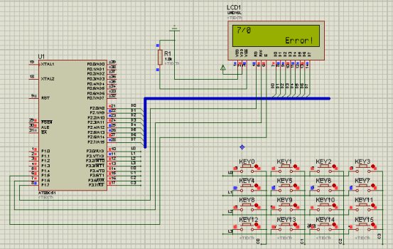

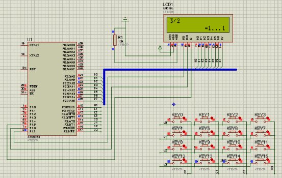

3.7 LCD 1602显示实验
一、实验要求
利用LCD 1602和16个按键实现简单的十进制的加减乘除四则混合运算。其中按键KEY_0~KEY_9分别代表数字0~9;按键KEY_10~KEY_13分别代表运算符“+”“-”“*”“/”;按键KEY15代表“=”;按键KEY_14代表清楚命令,以便进行下一次的输入和计算。不管什么时候按下“清除”按键,计算过程均将停止,两个输入变量都将清0,屏幕将清屏。LCD 1602的第一行用于显示所输入的两个计算数以及计算符,第二行用于显示计算结果。结果允许为负数,但输入的两个输入数都必须是双字节正整数范围内的数,即0~32767。除数必须保证不为0,否则将报错。在有余数除法中,必须能同时显示商与余数。
  • 实验过程及结果记录
步骤:
(1)在Proteus环境下建立如图的原理图,并将其保存为“LCD1602_self.DSN”文件。
(2)编写控制源程序,将其保存为“LCD1602_self.c”。
(3)运行Keil u Vision2,建立工程“LCD1602_self.uV2”,CPU为AT89C51,包含启动文件“STARTUP.A51”。
(4)将编写好的程序加入工程“LCD1602_self.uV2”,并设置工程“LCD1602.uV2”的属性,将其晶振频率设置为12MHz,选择输出的可执行文件,仿真方式为“选择硬仿真”,并选择其中的“PROTEUS VSM MONITOR 51 DEIVER”仿真器。
(5)构造(Build)工程“LCD1602_self.uV2”。如果输入有误,则进行修改,直至构造正确,生成可执行程序“LCD1602_self.hex”为止。
  • AT89C51设置可执行程序“LCD1602_self.hex”。
  • 运行程序,单击按键输入数据与运算符,计算,观察计算结果,并验证其是否正确。
  • 输入过程中,按“清除”按键观察结果,重新输入数据计算并验证。
结果:
(1)加法
(2)减法
(3)乘法
(4)除法
(5)报错
三、实验源程序
  1. <font style="font-size: 14pt">#include<reg51.h>
  2. #define uint unsigned int
  4. sbit lcden=P1^5;//使能信号
  5. sbit rs=P1^7;//数据命令选择
  6. sbit rw=P1^6;//读写选择
  7. sbit busy=P2^7;
  8. char i,j,temp,num;
  9. long a,b,c,d;
  10. float a_c,b_c;
  11. uchar flag,fuhao;//flag
  12. uchar code table[]={
  13. 0,1,2,3,
  14. 4,5,6,7,
  15. 8,9,0,0,
  16. 0,0,0,0};
  17. uchar code table1[]={
  18. 0,1,2,3,
  19. 4,5,6,7,
  20. 8,9,0x2b-0x30,0x2d-0x30,
  21. 0x2a-0x30,0x2f-0x30,0x01-0x30,0x3d-0x30};//按键对应的符号
  22. uchar code table2[]="!rorrE";
  23. void delay(uchar z) // 延迟函数
  24. {
  25.               uchar i,t;
  26.               for(i=0;i<z;i++)
  27.                   for(t=0;t<120;t++);
  28. }
  29. void check() // 判断忙或空闲
  30. {
  31.               do
  32.               {
  33.                   P2=0xFF;
  34.                   rs=0;     //指令
  35.                   rw=1;     //读
  36.                   lcden=0;     //禁止读写n
  37.                   delay(1); //等待,液晶显示器处理数据
  38.                   lcden=1;     //允许读写
  39.               }
  40.               while(busy==1); //判断是否为空闲,1为忙,0为空闲
  41. }
  42. void write_com(uchar com) // 写指令函数
  43. {
  44.               P2=com;    //com指令付给P0口
  45.               rs=0;
  46.               rw=0;
  47.               lcden=0;
  48.               check();
  49.               lcden=1;
  50. }
  51. void write_date(uchar date) // 写数据函数
  52. {
  53.     P2=date;
  54.               rs=1;
  55.               rw=0;
  56.               lcden=0;
  57.               check();
  58.               lcden=1;
  59. }
  60. void init() //初始化
  61. {
  62.     num=-1;
  63.               lcden=1; //使能信号为高电平
  64.               write_com(0x38); //8位,2行
  65.               write_com(0x0c); //显示开,光标关,不闪烁*/
  66.               write_com(0x06); //增量方式不移位
  67.               write_com(0x80); //检测忙信号
  68.               write_com(0x01); //清屏指令
  69.               i=0;
  70.               j=0;
  71.               a=0;     //第一个参与运算的数
  72.               b=0;     //第二个参与运算的数
  73.               c=0;
  74.     d=0;
  75.               flag=0; //flag表示是否有符号键按下,
  76.               fuhao=0; // fuhao表征按下的是哪个符号
  77. }
  78. void keyscan() // 键盘扫描程序
  79. {
  80.               P3=0xfe;
  81.               if(P3!=0xfe)
  82.               {
  83.                                delay(20);
  84.                                if(P3!=0xfe)
  85.                                {
  86.                                 temp=P3&0xf0;
  87.                                 switch(temp)
  88.                                 {
  89.                                               case 0xe0:num=0;
  90.                                                  break;
  91.                                                case 0xd0:num=1;
  92.                                                  break;
  93.                                                case 0xb0:num=2;
  94.                                                 break;
  95.                                                 case 0x70:num=3;
  96.                                                 break;
  97.                                 }
  98.                                }
  99.                                while(P3!=0xfe);
  100.                                if(flag==0)//没有按过符号键
  101.                                {
  102.                                              a=a*10+table[num];
  103.                             }
  104.                             else//如果按过符号键
  105.                             {
  106.                                           b=b*10+table[num];
  107.                             }
  108.                                           i=table1[num];
  109.                                           write_date(0x30+i);//写入按键对应的 符号
  110.               }
  111.               P3=0xfd;
  112.               if(P3!=0xfd)
  113.               {
  114.                  delay(5);
  115.                  if(P3!=0xfd)
  116.                  {
  117.                   temp=P3&0xf0;
  118.                   switch(temp)
  119.                   {
  120.                    case 0xe0:num=4;
  121.                        break;
  122.
  123.                    case 0xd0:num=5;
  124.                        break;
  125.
  126.                    case 0xb0:num=6;
  127.                        break;
  128.
  129.                    case 0x70:num=7;
  130.                        break;
  131.                   }
  132.                  }
  133.                  while(P3!=0xfd);
  134.                  if(flag==0)//没有按过符号键
  135.                   {
  136.                    a=a*10+table[num];
  137.                   }
  138.                   else//如果按过符号键
  139.                   {
  140.                    b=b*10+table[num];
  141.                   }
  142.                  i=table1[num];
  143.                  write_date(0x30+i);
  144.               }
  145.
  146.               P3=0xfb;
  147.               if(P3!=0xfb)
  148.               {
  149.                  delay(5);
  150.                  if(P3!=0xfb)
  151.                  {
  152.                   temp=P3&0xf0;
  153.                   switch(temp)
  154.                   {
  155.                    case 0xe0:num=8;
  156.                        break;
  157.
  158.                    case 0xd0:num=9;
  159.                        break;
  160.
  161.                    case 0xb0:num=10;
  162.                        break;
  163.
  164.                    case 0x70:num=11;
  165.                        break;
  166.                   }
  167.                  }
  168.                  while(P3!=0xfb);
  169.                  if(num==8||num==9)//如果按下的是'8','9'
  170.                  {
  171.                     if(flag==0)//没有按过符号键
  172.                   {
  173.                    a=a*10+table[num];
  174.                   }
  175.                   else//如果按过符号键
  176.                   {
  177.                    b=b*10+table[num];
  178.                   }
  179.                  }
  180.                  else if(num==10)//如果按下的是'+'
  181.                  {
  182.                   flag=1;
  183.                   fuhao=1;//1表示加号已按
  184.                  }
  185.                  else if(num==11)//如果按下的是'-'
  186.                  {
  187.                   flag=1;
  188.                   fuhao=2;//2表示减号已按6
  189.                  }
  190.                  i=table1[num];
  191.                  write_date(0x30+i);
  192.               }
  193.
  194.               P3=0xf7;
  195.               if(P3!=0xf7)
  196.               {
  197.                  delay(5);
  198.                  if(P3!=0xf7)
  199.                  {
  200.                   temp=P3&0xf0;
  201.                   switch(temp)
  202.                   {
  203.                    case 0xe0:num=12;
  204.                        break;
  205.
  206.                    case 0xd0:num=13;
  207.                        break;
  208.
  209.                    case 0xb0:num=14;
  210.                        break;
  211.
  212.                    case 0x70:num=15;
  213.                        break;
  214.                   }
  215.                  }
  216.                  while(P3!=0xf7);
  217.                  switch(num)
  218.                  {
  219.                   case 12:{write_date(0x30+table1[num]); flag=1;fuhao=3;}
  220.                    break;
  221.                   case 13:{write_date(0x30+table1[num]); flag=1;fuhao=4;}
  222.                    break;
  223.                   case 14:{write_com(0x01);i=0;j=0;a=0;b=0;c=0;d=0;flag=0;fuhao=0;}//按下的是"清零"
  224.                    break;
  225.                   case 15:{
  226.                                              j=1;
  227.                          if(fuhao==1){write_com(0x80+0x4f);//按下等于键,光标前进至第二行最后一个显示处
  228.                          write_com(0x04);     //写入数据后地址加1 ,从右向左写入数据
  229.                          c=a+b;
  230.                          while(c!=0)
  231.                          {
  232.                            write_date(0x30+c%10);
  233.                            c=c/10;
  234.                          }
  235.                          write_date(0x3d);     //再写"="
  236.                          a=0;b=0;flag=0;fuhao=0;
  237.                          }
  238.                     else if(fuhao==2){write_com(0x80+0x4f);//光标前进至第二行最后一个显示处
  239.                           write_com(0x04);     //设置从后住前写数据,每写完一个数据,光标后退一格)
  240.                          if(a-b>0)
  241.                            c=a-b;
  242.                          else
  243.                            c=b-a;
  244.                          while(c!=0)
  245.                          {
  246.                            write_date(0x30+c%10);
  247.                            c=c/10;
  248.                          }
  249.                          if(a-b<0)
  250.                          write_date(0x2d);    //写’-‘
  251.                          write_date(0x3d);     //再写"="
  252.                          a=0;b=0;flag=0;fuhao=0;
  253.                         }
  254.                     else if(fuhao==3)
  255.                               {
  256.                                                         write_com(0x80+0x4f);
  257.                           write_com(0x04);
  258.                           c=a*b;
  259.                           while(c!=0)
  260.                           {
  261.                                          write_date(0x30+c%10);
  262.                                          c=c/10;
  263.                           }
  264.                            write_date(0x3d);
  265.                                       a=0;b=0;flag=0;fuhao=0;
  266.                            }

  268.                                                {
  269.                                                         write_com(0x80+0x4f);
  270.                           write_com(0x04);
  271.                                                         if(b==0)
  272.                                                         {
  273.                                                                       i=0;
  274.                                                                       while(table2[i]!='\0')
  275.                                                                       {
  276.                                                                                     write_date(table2[i]);
  277.                                                                                     i++;
  278.                                                                       }//若除数为0,输出Error!
  279.                                                                       a=0;b=0;flag=0;fuhao=0;
  280.                                                         }
  281.                                                         else if((a%b==0)&&(b!=0))
  282.                                                         {
  283.                                         c=a/b;
  284.                                         while(c!=0)
  285.                                          {
  286.                                                          write_date(0x30+c%10);
  287.                                                         c=c/10;
  288.                                          }
  289.                                                                       if(a/b<=0)
  290.                                          write_date(0x30);
  291.                                         write_date(0x3d);
  292.                                         a=0;b=0;flag=0;fuhao=0;
  293.                                                         }
  294.                                                         else if((a%b!=0)&&(b!=0))
  295.                                                         {
  296.                                                                       d=a%b;
  297.                                                             while(d!=0)
  298.                                          {
  299.                                                          write_date(0x30+d%10);
  300.                                                         d=d/10;
  301.                                          }//若不能整除,输出余数
  302.                                            write_date(0x2e);
  303.                                                                       write_date(0x2e);
  304.                                                                       write_date(0x2e);//输出“...“
  305.                                                                       c=a/b;//输出整除结果
  306.                                                             while(c!=0)
  307.                                          {
  308.                                                          write_date(0x30+c%10);
  309.                                                         c=c/10;
  310.                                          }
  311.                                                                       if(a/b<=0)
  312.                                         write_date(0x30);
  313.                                         write_date(0x3d);
  314.                                         a=0;b=0;flag=0;fuhao=0;
  315.                                                         }
  316.                        }
  317.                     }
  318.                    break;
  319.                  }
  320.               }
  321. }
  322. main()
  323. {
  324.               init();//初始化
  325.               while(1)
  326.               {
  327.                                keyscan();//键盘扫描
  328.               }
  329. }</font>

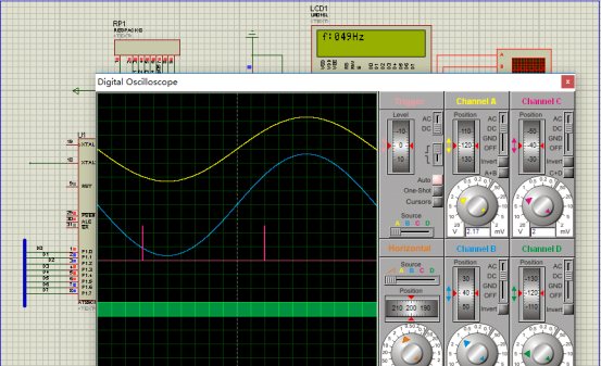

3.8 ADC0808/9信号采集实验
一、实验要求
利用LCD1602和AD0808实现简单的交流信号过零检测与频率分析。要求信号幅度变化时,比影响检测结果。频率检测的结果通过LCD1602的第1行显示出来,信号过零时,能够通过P2.6输出一个脉冲宽度为5us的脉冲信号。电位器RV1用于改变交流信号的幅值。交流信号通过单击窗口左侧绘图工具窗口中的“虚拟信号发生器”按钮,然后在器件窗口中选择正弦信号(SINE)实现。
二、实验过程及结果记录
步骤:
(1)在Proteus环境下建立如图的原理图,并将其保存为“ADC0808_self.DSN”文件。
(2)编写控制源程序,将其保存为“ADC0808_self.c”。
(3)运行Keil u Vision2,建立工程“ADC0808_self.uV2”,CPU为AT89C51,包含启动文件“STARTUP.A51”。
(4)将编写好的程序加入工程“ADC0808_self.uV2”,并设置工程“ADC0808.uV2”的属性,将其晶振频率设置为12MHz,选择输出的可执行文件,仿真方式为“选择硬仿真”,并选择其中的“PROTEUS VSM MONITOR 51 DEIVER”仿真器。
(5)构造(Build)工程“ADC0808_self.uV2”。如果输入有误,则进行修改,直至构造正确,生成可执行程序“ADC0808_self.hex”为止。
(6)为AT89C51设置可执行程序“ADC0808_self.hex”。
(7)运行程序,观察计算结果,并验证其是否正确。
(8)改变RV1的抽头位置,从而改变输入信号的幅值,观察计算结果是否正确。
(9)更改信号发射器的频率,再次验证其功能是否正确。
结果:
三、实验源程序
  1. <font style="font-size: 16pt"><b>#include<reg51.h>
  2. #include<intrins.h>
  3. sbit RS=P2^0;
  4. sbit RW=P2^1;
  5. sbit E=P2^2;
  6. sbit BF=P1^7;
  7. sbit CLK=P2^3;
  8. sbit start=P2^4;
  9. sbit oe=P2^5;
  10. sbit eoc=P2^7;
  11. sbit out_pulse=P2^6;//5us脉冲
  12. sbit p30=P3^0;
  13. #define uchar unsigned char
  14. #define uint unsigned int
  15. uchar n=0;
  16. uchar flag=0;//1s标志位
  17. void delay1ms()
  18. {
  19. unsigned char i,j;
  20. for(i=0;i<10;i++)
  21. for(j=0;j<33;j++)
  22.                  ;
  23. }
  24. void delay(unsigned int n)
  25. {
  26.                  unsigned int i;
  27.               for(i=0;i<n;i++)
  28.               delay1ms();
  29. }
  30. bit BusyTest(void)
  31.   {
  32.                   bit result;
  33.                             RS=0;       //根据规定,RS为低电平,RW为高电平时,可以读状态
  34.                   RW=1;
  35.                   E=1;        //E=1,才允许读写
  36.                   _nop_();   //空操作
  37.                   _nop_();
  38.                   _nop_();
  39.                                _nop_();   //空操作四个机器周期,给硬件反应时间
  40.                   result=BF;  //将忙碌标志电平赋给result
  41.                             E=0;//关掉使能端
  42.                   return result;
  43.   }
  44. void Write_com (unsigned char dictate)//将模式设置指令或显示地址写入液晶显示模块
  45. {
  46.     while(BusyTest()==1); //如果忙就等待
  47.               RS=0;                  //根据规定,RS和R/W同时为低电平时,可以写入指令
  48.               RW=0;
  49.               E=0; //写入指令或显示地址
  50.               _nop_();
  51.               _nop_();
  52.               P1=dictate;
  53.               _nop_();
  54.               _nop_();
  55.               _nop_();
  56.               _nop_();
  57.               E=1;
  58.               _nop_();
  59.               _nop_();
  60.               _nop_();
  61.               _nop_();
  62.                 E=0;
  63. }
  64. void WriteAddress(unsigned char x)
  65. {
  66.      Write_com(x|0x80); //显示位置的确定方法规定为"80H+地址码x"
  67. }
  68. void WriteData(unsigned char y)
  69. {
  70.     while(BusyTest()==1);
  71.                 RS=1;
  72.                 RW=0;
  73.                 E=0;//写入数据
  74.                 P1=y;
  75.                 _nop_();
  76.                 _nop_();
  77.                 _nop_();
  78.       _nop_();
  79.                 E=1;
  80.                 _nop_();
  81.                 _nop_();
  82.                 _nop_();
  83.                 _nop_();
  84.                 E=0;
  85. }
  86. void LcdInt(void)
  87. {
  88.                  delay(15);
  89.                  Write_com(0x38);  //数据总线为8位 ,显示两行
  90.               delay(5);
  91.               Write_com(0x0c); //显示功能开,无光标,光标不闪烁
  92.               delay(5);
  93.               Write_com(0x06);  //写入数据后  地址寄存器     AC的内容减一
  94.               delay(5);
  95.               Write_com(0x01); //清屏
  96.               delay(5);
  97. }
  98. void sysinit()
  99. {
  100.
  101.               TMOD = 0x21;//T1,T0同时使用,就设置  T1方式2,T0方式1    ,即TMOD=0x21
  102.               TH1=0xff;
  103.               TL1=0xEC;//50khz
  104.               EA = 1; //开总中断
  105.               ET1=1;
  106.               TR1=1; //启动定时器T1
  107.               TH0=0x3c;
  108.               TL0=0xb0;//50MS定时
  109.               ET0=1;
  110.               TR0=1;
  111.               start=0;    // START: A/D转换启动信号,输入,高电平有效。
  112.               oe=0;
  113. }
  114. void t0(void) interrupt 1
  115. {
  116.               ET0=0;
  117.               TH0=0X45;
  118.               TL0=0X00;//50MS定时
  119.               n++;
  120.               if(n==20) {flag=1;n=0;}//实现一秒的定时,来计算果过零次数出一
  121.               ET0=1;
  122. }
  123. void t1(void) interrupt 3
  124. {
  125.               ET1=0;
  126.               CLK=~CLK;//代表取反
  127.               ET1=1;//T1中断允许
  128. }
  129. //0808数据采集
  130. unsigned char adc()
  131. {
  132.    unsigned  char  Temp;
  133.    start=1;
  134. //              delay(1);//do not delay
  135.               start=0;  //启动信号 ,下降沿有效
  136.    while (!eoc);// A/D转换结束信号
  137.               P0=0xff;
  138. //              delay(1);
  139.    oe=1;//数据输出允许信号
  140.    Temp=P0;//读取采集数据
  141.    oe=0;
  142. //  delay(4);
  143.    return(Temp);//返回采集数据
  144. }
  145. void display(uint a)//显示子函数
  146. {
  147.               uint bai,shi,ge;
  148.               bai=a/100;
  149.               shi=(a-bai*100)/10;
  150.               ge=a%10;
  151.               WriteAddress(2);
  152.               WriteData(0x30+bai);//显示百位
  153.               WriteData(0x30+shi);//显示十位
  154.               WriteData(0x30+ge);//显示个位
  155.
  156. }
  157. void main()
  158. {
  159.               uint temp1,temp2;
  160.               uchar f=0;
  161.               LcdInt();
  162.               delay(5);
  163.               sysinit();
  164.               CLK=0;
  165.               WriteAddress(0);
  166.               WriteData('f');
  167.               WriteData(':');
  168.               WriteAddress(5);
  169.               WriteData('H');
  170.               WriteData('z');
  171.               while(1)
  172.               {
  173.                             temp2=temp1;
  174.                             temp1=adc();//ad采集                               if(((temp1>=128)&&(temp2<=128))||((temp1<=128)&&(temp2>=128)))
  175.                             {
  176.                                           f++;//f是存放过零次数的
  177.                                           out_pulse=1;
  178.                                           _nop_();
  179.                                           _nop_();
  180.                                           _nop_();
  181.                                           _nop_();
  182.                                           _nop_();
  183.                                           out_pulse=0;//产生5us的脉冲信号
  184.                             }
  185.                             if(flag==1)//到达1s后计算频率
  186.                             {
  187.                                           flag=0;
  188.                                           f=f/2;//信号频率为过零次数出除以二
  189.                                           display(f);//显示频率
  190.                                           f=0;
  191.                             }
  192.               }
  193. }</b></font>

  4. #define COM XBYTE[0x7FFF]
  5. /***************************************************************************/
  6. void init_8255(void)
  7. {
  8. COM=0x80; // c = out, a = out,b = out
  9. }
  10. /***************************************************************************/
  11. void Uart_Init(void)
  12. {
  13. SCON = 0x10; //SCON:工作模式 0
  14. PCON = 0x00;
  15. TI = RI = 0;
  16. IE = 0x90;
  17. EA = 0;
  18. }
  19. ***********************************************************
  20. void Uart_Out(unsigned char DA T) //74LS164 的串转并
  21. {
  22. TI = 0;
  23. SBUF = ~DAT; }
  24. ***************************************************************************
  25. void delay_ms(unsigned int ms) //延时 1ms 程序
  26. {
  27. int j;
  28. for(;ms!=0; ms--)
  29. for (j=0;j<125;j++)
  30. {
  31. }
  32. }
  33. ********************************************************
  34. int main(void)
  35. {
  36. signed char i;
  37. init_8255();
  38. Uart_Init();
  39. while(1)
  40. {
  41. PA = 0x96; //东西绿灯亮
  42. for(i = 25;i >= 0;i--) // 延时 25s
  43. {
  44. Uart_Out(~(((i/10)<<4) | (i%10)));
  45. delay_ms(1000);
  46. }
  47. for(i = 5;i > 0;i--) //5s
  48. {
  49. PA = 0xBE;
  50. delay_ms(500);
  51. PA = 0x96;
  52. delay_ms(500);
  53. }
  54. PA = 0x69; //南北绿灯亮
  55. for(i = 25;i >= 0;i--) // 延时 25s
  56. {
  57. Uart_Out(~(((i/10)<<4) | (i%10)));
  58. delay_ms(1000);
  59. }
  60. for(i = 5;i > 0;i--) //5s
  61. {
  62. PA = 0xEB;
  63. delay_ms(500);
  64. PA = 0x69;
  65. delay_ms(500);
  66. }
  67. }
  68. }</font>
