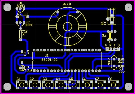

2.3原理图
图3原理图 pcb图 焊接图

四、电路系统设计
4.1硬件电路设计系统总体框图
本设计采用STC89C51单片机作为主控制器,外部加上三极管驱动放音设备。系统总体框图如下:
图8系统总体框图

4.5按键控制模块
电子琴设有8个按键,8个按键分别代表8个音符,包括中音段的全部音符,通过软硬件设计。
如下图:
图11按键模块
4.6播放模块
播放模块是由2个三极管构成,三级管将信号放大,然后传输到喇叭,喇叭它几乎不存在噪声,音响效果较好。
下图是该模块电路:
图12播放模块
