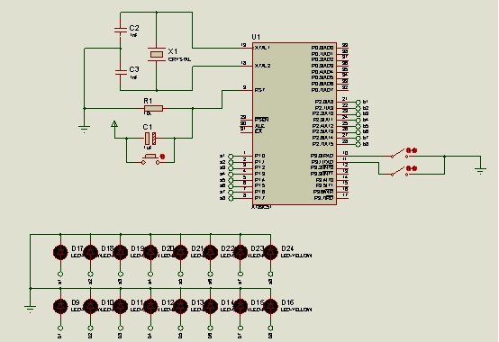

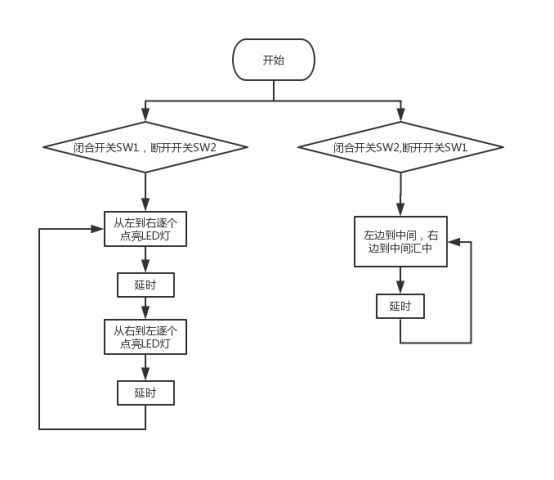

P1、P2口分别接在第一、第二排LED灯上,利用开关SW1和SW2分别控制LED灯的不同运作,当开关SW1按下时,第一排LED灯从左到右按顺序点亮,再由右到左顺序点亮;断开开关SW1,闭合开关SW2,第二排LED灯两边向中间依次点亮,形成汇中的效果。
    实验实现的原理及仿真电路设计
实验原理:本次实验使用十六个四种颜色的LED灯排成两排,用if语句选择开关SW1和SW2,按下SW1时,利用for循环和左移i位,右移8-i为相或实现LED灯从左到右依次点亮的流水灯效果,同理再得到由右向左的流水灯效果,左右依次循环。按下SW2时,设定最左和最右的初始值,用for循环循环四次,实现流水灯汇中。
实验原理电路图:
  • 实验流程图:

编写SW1代码时,第二个从右到左的for循环的初始值i设置成0,以致流水灯从左运动到最右端后,又多亮了一个最左端的灯,达不到左右循环流水的效果。后将其i设置成1,实现正常的左右流水循环的效果。制作电路图时,LED方向和代码没有结合好,导致一排LED灯接地,一排接高电平,调整好后两排LED灯都接地。
