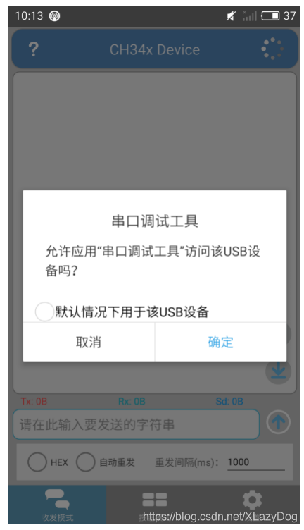

USB授权对话框
    点击确定,稍等几秒钟,设备就可以连接成功了,此时界面上方的状态栏会显示插入设备的名称,并在右边出现一个小开关用来控制设备开启与关闭。

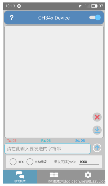

收发界面
    应用在收发模式的界面中,如上图,你可以在下面的输入框中输入要发送的数据,然后点击输入框右边的箭头按钮发送。另外应用支持HEX数据的输入,你可以输入诸如“FF AA 11 22”这种格式的数据,直接传递十六进制的字节码。应用支持定时发送数据,可自定义重发间隔,最高重发速率是20次每秒,即50~10000毫秒的设定范围。在上方的空白区域会显示历史收发数据的记录,点击右下方的“X”按钮可将区域清空。点击向下的箭头将焦点转移到最新的数据行。

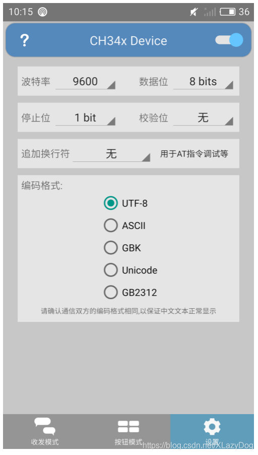

    最后是应用的串口参数设置界面,你可以在参数设置界面中设置串口模块的工作模式,比如波特率、数据位等,波特率最高可达921600。此外还可以在每次发送数据时在数据后面追加换行符,实现自动换行,这个功能对蓝牙模块参数配置等情况非常有帮助。最后是编码格式选择,当要收发含有中文的串口文本数据时,一定要确定收发双方的文本编码格式相同,如果不同则很可能出现乱码的情况。(如果你是使用KEIL,请在 edit->Configuration->Editor->Encoding中确认文本的编码格式)

    关于HC-05型的蓝牙串口模块的配置教程,网上有一大堆,这里就不赘述了。流程是:先按住蓝牙模块的按钮,然后对其上电,上电后松开按钮,此时会使模块进入AT模式,进入AT模式后才能通过串口设置参数。一般HC-05模块在AT模式下的波特率是38400,因此需要在应用的设置界面修改参数。此外,还需要加入 0D 0A的换行符。整体的设置如下图:
设置完成后,就可以向蓝牙模块发送AT指令了,在收发界面发送命令“AT+UART?”,读取一下蓝牙模块的串口波特率,可以发现蓝牙模块成功返回了信息。然后发送命令“AT+UART=115200,0,0”可以看到设置成功了。此外还可以修改一些参数,比如配对密码等参数。这里我修改了一下,也是完全可以的。
