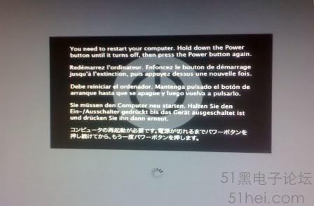

然而,这仅仅是最理想的情况,多数情况你还需要更多的破解才能进入安装盘界面,在这里你可以先试一试你的人品
  如何。如果你能够顺利进入安装界面,你已经成功七七八八了。不过,很多人在这里会遇到这个情况,
有五国语言提示死机,需要重启系统,俗称“五国”。在上一版本Leopard还只有四国语言。
  还有就是一个禁止标志在苹果上面。
  也或许开机时你的系统闪了一闪就自动重启,没有留下任何线索,很可能问题出现在CPU/内核的问题上,例如,上面
  说了,一些CPU需要破解内核,或者需要调整BIOS里面的CPU相关设置、又或者需要以-x32启动,或强制多核CPU
  使用单核以cpus=1启动。“五国”的解决方案比较复杂,稍后在Troubleshooting会告诉你怎么做。解决禁止符号就相对简单一点,你只需要打开BIOS里面的SATA AHCI功能就可以了。至于如何打开AHCI需要参阅你的电脑说明书。如果打开AHCI功能令你原来的Windows无法启动,不必担心,关闭AHCI后在Windows安装AHCI驱动即可以解决,详情查看微软网站。如果你的主板没有AHCI功能,又或者是,你的硬盘不是SATA,你需要另外搜索你主板 ATA芯片的kext文件来驱动,如英特尔ICH南桥芯片的kext。然后把kext安装在bootthink上,在下面Kext部分我会详细介绍。

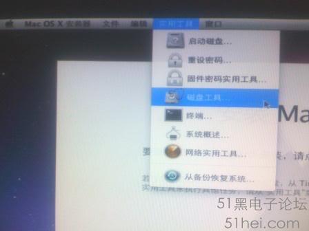

  首先我们要先把之前分配好的20GB转变成HFS+分区,打开磁盘工具
  选中左面20GB的分区,在右边选“抹掉”,在格式选择“Mac OS扩展 (日志式)”,然后在下面写上你喜欢的名字,
  点击右下角的“抹掉”。你错手抹掉Windows不关我事啊。抹干净后直接点左上角叉叉。

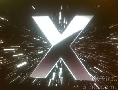

  原来如何启动雪豹光盘,现在你就如何进入系统,因此,我之前说,能够进入安装程序是关键。

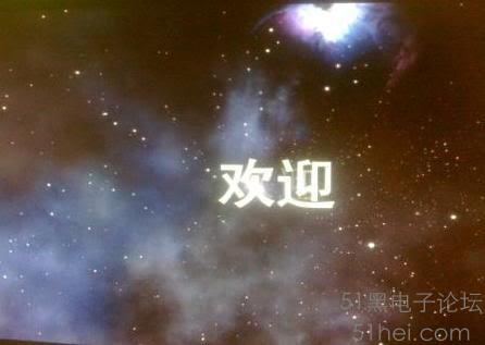

  成功进入,哈哈,一段动画庆祝一下进入苹果的世界,红光的地方是著名的猎户座大星云M42,时空转移来到这里已经是90%成功了。
多国语言欢迎之后进入设置界面
  伴随着音乐很轻松的下一步再下一步之后是设置时区,为了你的Windows时间不受干扰,你最好选择英国伦敦格林尼治中央时区,而非北京时间,同时,选择靠近赤道的非洲地方,不会给你个夏令时。如下。
