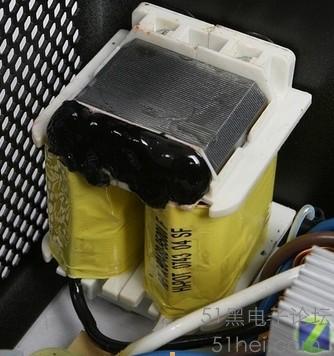

无源PFC一般采用电感补偿方法使交流输入的基波电流与电压之间相位差减小来提高功率因数,但无源PFC的功率因数不是很高,只能达到0.7~0.8;
上图就是被动式PFC电路的一部分,它最主要的特征就是这个“黄疙瘩”,它里面包裹的是由铜丝缠绕的铜片。

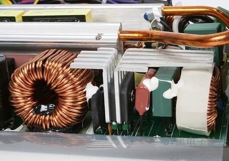

有源PFC由电感电容及电子元器件组成,体积小,通过专用IC电路去调整电流的波形,以对电流和电压间的相位差进行补偿。主动PFC的功率因数通常可达90%以上,但它的成本也相对较高,所以只有在功率较高的电源产品上才会看到这种设计。
上图中被白色胶带包裹的就是PFC电路的线圈,从侧面我们就可以看出线圈的缠绕密度还是很高的。外面缠绕的绝缘胶带是为了保证线圈在工作时不会影响到其他电子器件。

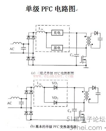

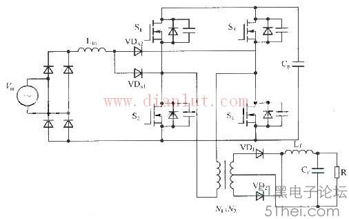

如下图所示的是将Boost电路与全桥变换器合成在一起的单级PFC电路。实际应用时对VDx1和VDx2的充放电电路进行改进,可以得到更好的效果。该电路可以实现对输入电流波形的整定,同时又可以工作在较大功率场合,发挥了全桥电路的特点。同样,PFC电路还可以与其他电路结合,也能收到很好的效果。

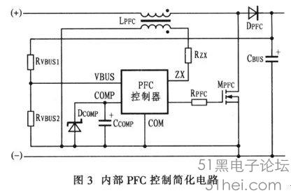

PFC控制电路图
IC内部PFC控制简化电路如图3所示。以内部4V电压为参考.调节VBUS实现直流母线电压的调整。反馈回路是传导可调(OTA)放大器,其灌或拉电流流向外部COMP脚的电容器。COMP脚的电压为内部电容器Cl充电的阈值,决定MPFC的开通时间。在镇流器预热和触发期间,OTA的增益设定较高,给直流母线电容器快速充电,减小可能发生在触发期间的直流母线电容器的瞬态冲击。在运行期间,增益调整到较低的水平,获得高功率因数和低THD。

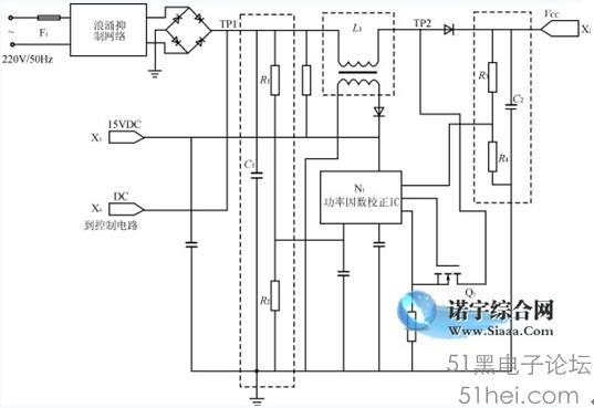

功率因数校正电路PFC电路图
图2为图1中功率因数校正电路(PFC)的简化电路。它对图1的输入交流电压进行整流和调节。该PFC电路包括浪涌电流抑制电路,全波整流桥,滤波电路,扼流电感L1,PFC集成块(N1),场效应晶体管MOSFET(Q1),输出滤波和反馈网络以及由若干个电阻、电容及二极管组成的网络。该PFC电路把220V/50Hz交流电压变成DC电压,其线路输入功率因数接近于1。桥式整流电路的输出从X6处接到控制电路,经变换后为其提供12VDC电压。
经滤波后的直流电压接到扼流电感L1,该电感和Q1(由芯片N1驱动)以及滤波电容C1一起把线路输入功率因数提高到接近于1。
