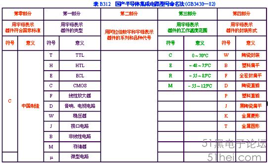

  集成电路命名方法
  集成电路命名方法见表B312

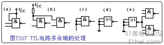

  ⑥多余的输入端最好不要悬空。虽然悬空相当于高电平,并不影响与非门的逻辑功能,但悬空容易受干扰,有时会造成电路的误动作,在时序电路中表现更为明显。因此,多余输入端一般不采用悬空办法,而是根据需要处理。例如:与门、与非门的多余输入端可直接接到VCC上;也可将不同的输入端通过一个公用电阻(几千欧)连到VCC上;或将多余的输入端和使用端并联。不用的或门和或非门等器件的所有输入端接地,也可将它们的输出端连到不使用的与门输入端上。如图T307所示。

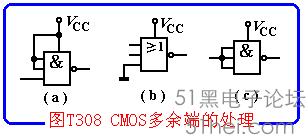

  ⑥多余输入端绝对不能悬空。否则不但容易受外界噪声干扰,而且输入电位不定,破坏了正常的逻辑关系,也消耗不少的功率。因此,应根据电路的逻辑功能需要分别情况加以处理。例如:与门和与非门的多余输入端应接到VDD或高电平;或门和或非门的多余输入端应接到VSS或低电平;如果电路的工作速度不高,不需要特别考虑功耗时,也可以将多余的输入端和使用端并联。如图T308所示。
  以上所说的多余输入端,包括没有被使用但已接通电源的CMOS电路所有输入端。例如,一片集成电路上有4个与门,电路中只用其中一个,其它三个门的所有输入端必须按多余输入端处理。
