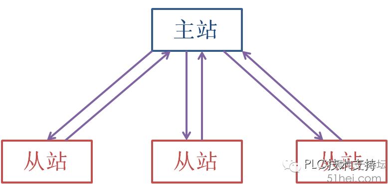

【主从通讯】是在一个通讯网络中一个站点是主站,其他站点作为从站。主站和从站之间可以直接进行数据的传递,但是从站与从站之间不能直接进行数据的传递。如果需要从站之间交换数据也必须要通过主站进行转发。如下图所示

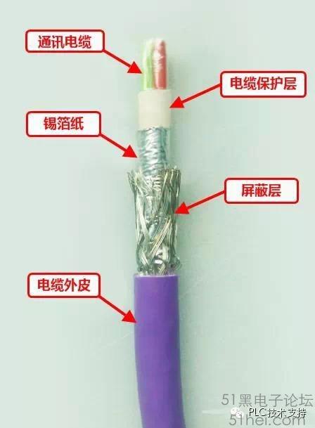

通讯介质:屏蔽双绞线,也就是我们通常用的带有屏蔽层的两心电缆如下图所示。

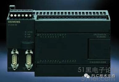

工具①、S7-200CPU 1个(型号无所谓,最好有两个通讯口)

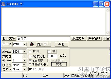

工具②、串口调试软件(可以从网上任意下载一个使用,不一定是下图所示)

实验操作:用S7-200PLC向电脑发送一个字节的数据,通过串口调试软件接收。现在的电脑一般没有RS485通讯接口,要使用Usb转485转换接头才能保障电脑可以接收到来自PLC的数据,接线是要注意9针头的3针脚接Usb转485接头的信号“+”,8针脚接Usb转485接头的信号“-”

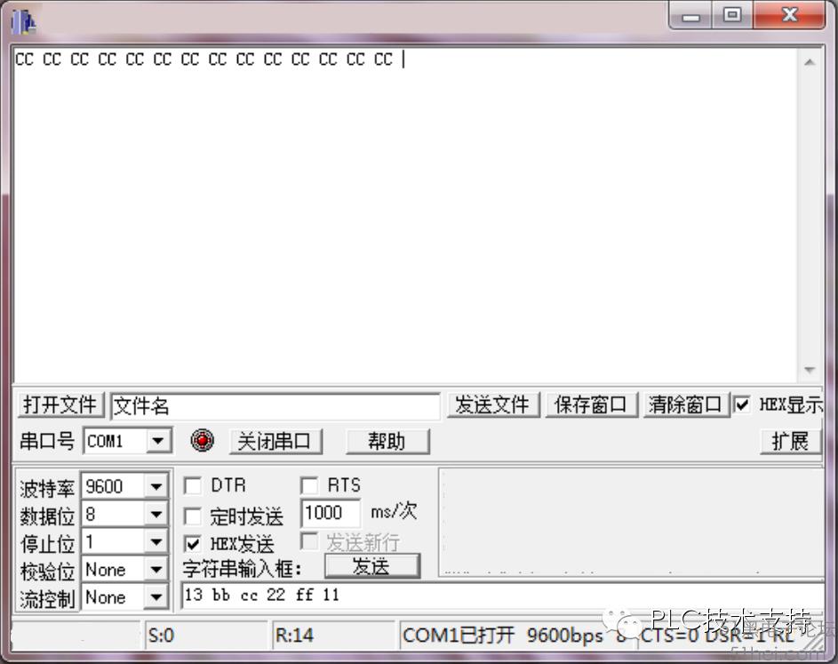

如果我们在S7-200CPU的通讯端口0使用自由口模式,通讯速率为9600bps传输的字符不要奇偶效验位,那么就必须将SMB30中的数据配置成00001001换算成16进制就是16#9
2.4程序编写
在编写程序之前,先要掌握S7-200发送指令的使用。
XMT发送指令有两个管脚,TBL和PORT。
【PORT】通讯端口编号,如果用0端口则写0,如果用1端口则写1.
【TBL】定义发送缓冲区的起始地址和缓冲区的大小(注意是起始地址和缓冲区的大小两个参数)。
举例:如果TBL中写VB100并且VB100中存放1,那么发送缓冲区是VB101,发送数据时将VB101中的数据发送出去。如果VB100中存放2,那么发送缓冲区为VB101和VB102,发送数据时将VB101、VB102两个字节的数据发送出去。
程序如下图所示
上图所示的程序是一个最简单的发送程序,先用SMB30将通讯口0定义为自由口,通讯速率9600bps,然后定义VB101为发送缓冲区(因为VB100中存放的是1)。通过SM0.5将VB101中的16进制的CC以1秒钟为单位发送给电脑。最后在电脑端将会以1秒为单位接收到PLC发送的字符CC。如下图所示
