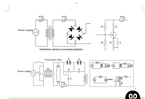

    选用过流保护用PTC热敏电阻作为过流过热保护元件, 首先确认线路最大正常工作电流(就是过流保护用PTC热敏电阻的不动作电流)和过流保护用PTC热敏电阻安装位置(正常工作时)最高环境温度、其次是保护电流(就是过流保护用PTC热敏电阻的动作电流)、最大工作电压、额定零功率电阻,同时也应考虑元件的外形尺寸等因素。  如下图所示:使用环境温度,不动作电流及动作电流三者之间的关系。
    应用原理
    当电路处于正常状态时,通过过流保护用PTC热敏电阻的电流小于额定电流,过流保护用PTC热敏电阻处于常态,阻值很小,不会影响被保护电路的正常工作。当电路出现故障,电流大大超过额定电流时,过流保护用PTC热敏电阻陡然发热,呈高阻态,使电路处于相对"断开"状态,从而保护电路不受破坏。当故障排除后,过流保护用PTC热敏电阻亦自动回复至低阻态,电路恢复正常工作。
    通常而言有三种过流过热保护的类型:
    1、电流过流(图3):RL1为正常工作时的负载曲线,当负载阻值减少,如变压器线路短路,负载曲线由RL1变为RL2,超过B点, PTC热敏电阻器进入保护状态;
    2、电压过流(图4):电源电压增加,如220V电源线突然升到380V,负载曲线由RL1变为RL2,超过B点, PTC热敏电阻器进入保护状态;
    3、温度过热(图5):当环境温度升高超过一定限度,PTC热敏电阻器伏-安特性曲线由A-B-E变成A-B1-F,负载曲线RL超过B1点,PTC热敏电阻器进入保护状态;

    附:电源变压器过流保护PTC热敏电阻的选用举例
    已知一电源变压器初级电压220V,次级电压16V,次级电流1.5A, 次级异常时的初级电流约350mA,10分钟之内应进入保护状态,变压器工作环境温度-10 ~ 40 ℃,正常工作时温升15 ~ 20 ℃, PTC热敏电阻器靠近变压器安装,请选定一PTC热敏电阻器用于初级保护。
    1.
确定最大工作电压
已知变压器工作电压220V,考虑电源波动的因素,最大工作电压应达到220V×(1+20%)=264V
    PTC
热敏电阻器的最大工作电压选265V。
    2.
确定不动作电流
经计算和实际测量,变压器正常工作时初级电流125mA,考虑到PTC热敏电阻器的安装位置的环境温最高达60 ℃,可确定不动作电流在60 ℃时应为130~ 140mA。
    3.
确定动作电流
考虑到PTC热敏电阻器的安装位置的环境温度最低可达到-10 ℃或25℃,  可确定动作电流在-10 ℃或25℃时应为340~ 350mA,动作时间约5分钟。
    4.
确定额定零功率电阻R25
    PTC
热敏电阻器串联在初级中,产生的电压降应尽量小,PTC热敏电阻器自身的发热功率也应尽量小,一般PTC热敏电阻器的压降应小于总电源的1%,R25经计算:
                                         220V × 1% ÷0.125A=17.6 Ω
    5.
确定最大电流
经实际测量, 变压器次级短路时, 初级电流可达到500mA,如果考虑到初级线圈发生部分短路时有更大的电流通过,PTC热敏电阻器的最大电流确定在1A以上。
    6.
确定居里温度和外形尺寸
考虑到PTC热敏电阻器的安装位置的环境温最高可达60 ℃, 选择居里温度时在此基础上增加40 ℃, 居里温度为100 ℃,但考虑到低成本, 以及PTC热敏电阻器未安装在变压器线包内, 其较高的表面温度不会对变压器产生不良作用,故居里温度可选择120 ℃,这样PTC热敏电阻器的直径可减小一档,成本可以下降。
    7.
确定PTC热敏电阻器型号
根据以上要求,查阅我们公司的规格表,选定MZ11-10P15RH265
即: 最大工作电压265V,额定零功率电阻值15Ω± 25%,不动作电流140 mA, 动作电流350 mA,最大电流1.2A,居里温度120 ℃,最大尺寸为ø11.0mm。
