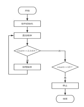

3.2系统软件的设计3.2.1程序功能描述与设计思路
1、程序功能描述
根据题目要求软件部分主要实现按键控制小车按指定距离走完一圈和超车功能。
2、程序设计思路
我们从系统设计出发,根据硬件系统设计,将软件设计分为硬件层、驱动层、应用层。这样设计符合模块化思想,有助于代码调试、阅读、学习。
3.2.2程序流程图
1、主程序流程图
2、转圈与追逐功能流程图
3、超车功能流程图
4、直走子程序流程图
5、转弯子程序流程图
6、超车子程序流程图

  289. void lineRun(void){                //直线走程序
  290.   int value1 = 0;
  291.         int value2 = 0;
  292.         while(1){
  293.
  294.                 delay_ms(5);
  295.                 motor_start10(3-con1%4);
  296.                 motor_start11(con2%4);
  297.                 if(num == 1&&con1 == 450){                //确保左右光电传感器计数值在经过第一条标志线后一致
  298.                                 count = num;
  299.                                 val = num;
  300.                 }
  301.                 if(con1 == 600){
  302.                         con1 = 0;
  303.                 }
  304.                 con1++;
  305.                 if(con2 == 600){
  306.                         con2 = 0;
  307.                 }
  308.                 con2++;
  309.                 if(num == 10){                //判断是否到达终点
  310.                         break;
  311.                 }
  312.                 //在第2、3、4、9、10标志线处调平
  313.                 if((count-value1==1)&&(count==2||count==3||count==4||count==9||count==10)){
  314.                         right();
  315.                         break;
  316.                 }
  317.                 if((val-value2==1)&&(val==2||val==3||val==4||val==9||val==10)){
  318.                         left();
  319.                         break;
  320.                 }
  321.                 value1 = count;
  322.                 value2 = val;
  323.         }
  324. }
