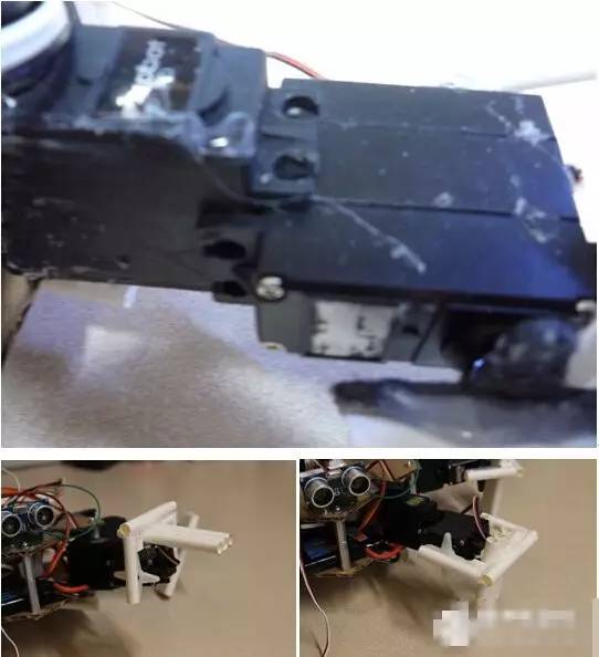

第五步:添加伺服系统1
1、中心每个伺服和螺旋伺服武器。(确保它们是直接指向远离伺服)
2、切6块大吸管,每个0.6至0.7厘米的长度并用胶水把它们粘到伺服系统,正好相反位伸出伺服。
3、找到中间的每一个侧面。
4、胶臂连接的伺服系统,因此只有标签的伺服在基地。 (这边是顶部)
5、切成6块大吸管,每9厘米的长度和6块定期吸管每1厘米的长度。
6、用胶水把1个 1 1厘米的一根吸管粘到每个9厘米的吸管最后保持在90度。
7、翻转机器人,并插入每个1厘米的吸管到每个0.6厘米的吸管和拉9厘米的吸管朝向底座中间的另一端并用胶水粘住(重复每个伺服)
步骤6:添加伺服系统2
1、切割6个0.6或0.7厘米的大吸管并用胶水粘到他们相反的可移动件上(同以前一样)
2、胶水把第一组和第二组伺服系统通过粘合,这样伸出两侧联锁的标签。(见上图)
3、在根部,你可以使用任何你想要的东西,主要原则是他们应该高约8厘米宽3厘米x 1-2厘米厚。
4、现在伺服系统已添加。

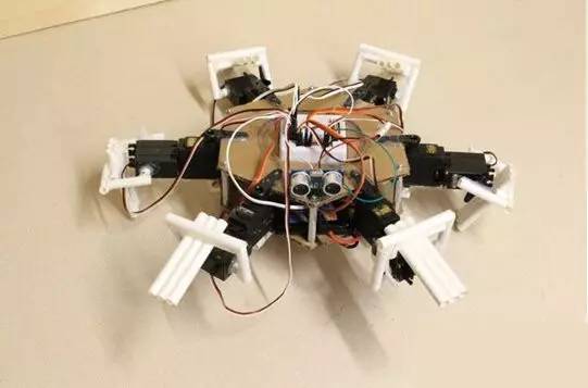

第七步:添加Ez-B
1、在基地的ez-b.顶部挖一个勉强够大的洞。
2、坚持EZ-B和电源外壳和插件在伺服器里。
3、把超声波传感器粘在底座上(把一个乐高片放在传感器和底座之间,就像一个隔块,一个更容易连接的方法)现在六足机器人完成。
