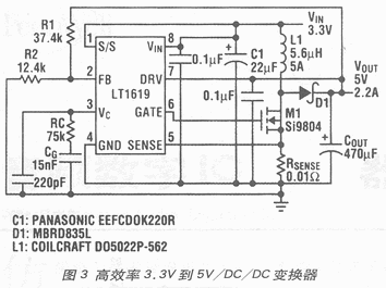

5V/1A升压为换器电路
    LTC3401和LTC3402主要特性有:高达3MHz开关频率、97%效率、小于1V的输入。它们能为单节同步升压变换器提供最高的功率密度,在只有0.05in2面积内提供高达5W的稳压输出。它们所具有的微型尺寸、高效率和宽输出电流范围特别适合于寻呼机、无绳电话、GPS接收机和手持仪器的应用要求。
    为了达到高效率每个开关稳压器都包含一个0.16ΩN-沟道MOSFET开关晶体管和一个0.18Ω同步整流器。LTC3402能给出高达1A的负载电流(2A开关电流),效率为95%,而耗电只有38μA(在Burst Mode工作)。LTC3401是具有500mA输出能力的类似器件。
    用一个定时电阻器可编程300KHz~3MHz开关频率,以使电路达到最佳的RFI抑制和最高效率。为了改善敏感的音频和IF频段的开关谐波抑制,LTC3401或LTC3402振荡器可同步外部时钟。在同步期间或当MODE/SYNC引脚为低态时,禁止Burst Mode工作,以防止来自低频波纹的干扰。
    LTC3401和LTC3402设计为在0.85V输入电压(典型值)下启动。一旦启动,IC工作靠Vout而不是Vin。在该点,内部电路不依赖于输入电压,因而不需要大的输入电容器。输入电压可降到低于0.5V而不影响工作,从而在低电压下电源能提供足够的能量。
