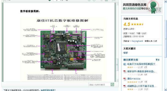

康佳公司近年主销的"ST"系列高清数字彩电机型分别为P28ST319、P29ST216、P29ST217、P29ST281、P29ST386、P29ST390、P30ST3l9、P32ST319、P34ST216、P34ST386、P34ST390、SP29ST391、SP32ST391等。本系列产品具有机型多样、图像细腻、伴音清晰、结构简洁、性价比高等优点,占有较大的市场份额。公司的研发人员为了提高数字信号处理电路的运行可靠性,降低工艺生产成本,将本产品的微处理控制电路视频数字信号处理电路和RGB行场处理电路等都设计在同一块多层电路的印制板上,即数字信号处理、控制电路板(简称数字板),采用的集成电路都是密脚贴片式元件,根据近几年维修案例的数据统计,数宇板电路的故障率是最高的,故障现象也是干变万化的。为了让维修技术人员更了解此电路,以致能够熟练地去检修本系列数字彩色电视机,特刊出"ST"系列产品代表机型P29ST386机型数字板原理简介,并附精心整理绘制的数字板电路原理框图。
  康佳P29ST386机型数字板电路原理简介
  康佳"ST"系列彩色电视机数宇板电路的PCB是四层板结构,第一层设置主要元器件及信号传输线路,通常称作PCB的正面,第二层和第三层分别是电源供电线路和GND地线,在PCB板的夹层,第四层是元器件的焊接面及信号传输线路,同时还设置了电阻、电容器等小贴片元器件,通常称作PCB的反面。从第一层到第四层,各层之间通过环形孔面与对穿孔的方法进行连接,下面结合原理框图简单介绍数字板电路主要集成电路原理及相关信号流程。
  图中。U I (SVP-EW11)是视频数字处理器。它的内部含有高精度的l0b模/数(ADC)转换器,有多视频接口电路、14项动态画面增强电路,有第五代运动和边缘自适应解交织电路和运动自适应多制式3D数字梳状视频解码器等处理电路。从多制式TV中频信号处理电路板(简称中频板)输出的TV-CVBS信号(TVin),经排插XP101的⑧脚到主电路板后经排插XS02的⑨脚送到数字板UI(SVP-EW11)的(196)脚;从AV板送来的AVI视频信号CVBS1或s端子Yl信号经电路板排插XS02的(16)脚输入UI的(198)搠;从AV板送来的AV2视频信号CVBS2或AV3视频信号CVBS3经主电路板排插XS02的(12)脚或⑦脚输人U1的(197)脚;从AV板输入的分量信号Y/Cb/Cr或Y/Ph/Pr分别经排插XS02的(18)、(20)、(21)脚输人UI的(200)、(186)、(179)脚;其中外接PC机的VLA-RGB信号和VCA-HS/VS行/场同步信号分别从排插XS07直接输送到数字板U1的(180)、(202)、(187)脚和⑩、(11)脚;以上输入U1的多路视频信号,在微处理控制器U23通过I2C总线的控制下,在视频数字处埋器SVP-EW11的内部电路完成视频切换、A/D转换、视频解码和动态画面增强等数字视频图像处理,在U4/U5两块帧缓冲存储器的配合下完成扫描格式转换和频率变换等处理,最后经内部DAC数/模切换电路,转换成模拟的RGB信号,与行/场同步信号HS/VS分别从(30)、(29)、(28)脚和(34)、(37)脚输出送到RGB及行场处理器U31的⑩、①、②脚和④、③脚,经U31内部视频处理后得到RGB三基色信号,分别从(38)、(36)、(34)脚输出,经排插XS06至显像管CRT的未极视频放大处理电路。综上所述,不管是接收到的电视TV-CVBS信号,还是从外接多媒体输人的(AVI、AV2、YCbCr、YPbPr、YGA)视频信号,经过本数宇板电路采用的视频数据和数字处理技术。从而确保视频图像的逼真度。另外从UI的(31)脚输出的SYM扫描速度调制控制信号经排插XS05送至行扫描速度调制板电路;从(190)脚输出的V-OUT视频信号(Vout)经排插XS02的(23)脚输送到到主板电路至AV板电路。
  图中,U23(M30622SPGP)是微处理控制器,外配用U24(24C32)数据存储器、U30(SST29SF040)程序存储器、U22(56DK31K)或非门地址扩展处理器等。从微处理控制器U23的①脚输出地磁校正信号(ROTA),经排插XS01的第①脚送入主板的地磁校正放大输出电路;分别从其②、③脚输出的第二伴音中频切换控制信号SYSl/SYS2经排插XS01的(15)、(14)脚经主板电路后由的(15)、(14)脚输送到中频板电路多制式中频处理器N101(LA75520NVA)的⑨、⑦脚,同时经电阻R129/R128(10K)、V103(2SC1815)输入声表面波2103的②脚,以完成伴音制式的同步转换:从其(4)脚输出的图像PAL/NTSC制式切换控制信号SYS3经排插XS01的(13)脚经主板电路后由排插XS101的(11)脚输送到中频板电路,经R138、V106(2SCl8l5)输入声表面波2102的②脚,以完成图像制式的同步转换:从其(71)脚输出的待机(开/关)控制信号(STBY),经排插XS01的(29)脚送入主板的开关稳压电源待机控制电路V960(2SC1815)的b极,低电位时是开机状态,高电位时是待机状态,从其(72)脚输出静音控制信号(MUTE),经排插XS01的第(32)脚送入主板的静音控制电路V201(2SCl815)的b极,低电位时是伴音状态,高电位时是静音状态;另外从场扫描输出电路N440(TDA8l77)的⑥脚取样场同步脉冲信号(VPROT),通过电阻R454(10K)从排插XS102的③脚输入到数字板电路,经电阻R188输人U23的(25)脚,当场同步脉冲异常时,微处理控制器将发出指令使整机处于保护关机状态;从中频板电路N101(LA75520NVA)的(12)脚输出自动频率控制信号(AFT),通过排插XSl01的⑨脚经主板电路排插XS01的第⑩脚送人U23的(85)脚,完成自动频率微调控制,以确保调谐器输出的IF信号稳定在38MHz,在选台期间此AFT信号关断;U23除此以外还完成面板按键信号(KEY)、遥控信号(IR)的处理,以高速执行用户调整设置和开/关机操作等指令。
  图中,U31 (TB1306FG)是RGB及行场处理器,它产生行/场扫描输出电路所需的行/场扫描激励信号,完成非线性补偿、黑电平延伸和RGB信号的处理,以及ABL自动亮度限制和ACL自动色度限制的处理等。从其(11)脚输出的行扫描输出信号(Hout),经排插XS02的第(30)脚送到主板行扫描处理电路行推动管V401(BSN304)的G极;从其(18)脚输出的东西校正脉宽调制PWM信号(EW),经排插XS02的第(32)脚送人主电路板枕形失真校正电路V430(2SAl0l5)的b极;从其(22)脚输出的场扫描输出激励信号(V+)经排插XS02的第①脚输人场扫描输出处理电路N440(TDA8l77)的①脚;另外从行扫描输出电路行输出变压器7402的⑩脚,输出行消隐脉冲信号(HBLK)经排插XS02的第(29)脚输入U31的⑩脚,为行AFC和消隐脉冲输入FBT信号:从行扫描输出电路T402的⑦脚取样电压通过电阻R415(10K)经排插XS02的第(28)脚,分别从三路输人U31的内部处理电路:第一路是通过电阻R466(47K)、射随器Q10PNP管3906)、R465等器件输入U31的(43)脚控制ABL自动亮度限制和ACL自动彩色限制;第二路是通过隔苴电容C645、电阻R488(33K)、放大器Q17(NPN管3904)等器件
输人U31的(14)脚,校正高压波动时引起的图像扭曲;第主路是通过电阻R495(270k)/R498(270k)等器件输入U31的⑨脚(Y-EHT)/(13)脚(H-EHT),当显像管CRT加速阳极电压超值造成图像垂直/东西方向收缩时加以补偿。
