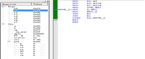

第三章 系统仿真及性能分析3.1 系统仿真
本设计是以wave与Proteus.ISIS相结合方式来实现本LED点矩阵显示器的仿真实现过程。电路的核心是单片机ST89C52。单片机的P0口八个引脚通过总线连接到LED矩阵显示器的段选码和位选码(a、b、c、d、e、f、g和1、2、3、4、5、6、7、8)的引脚上,来作为控制信号的来源。如图11、12所示。
3.2  性能分析
此次系统设计结果较好,LED显示屏能很好的显示信息。LED显示屏由1块8×8的LED小模块组成,整个显示屏可以动态显示8×8的“0——9”字型。这个方案设计的8x8的点阵LED图文显示屏,电路简单,成本较低,且较易扩展;显示屏各点亮度均匀、充足;显示图形或文字稳定、清晰无串扰。

  1. TIM EQU 30H                                   ;//定义TIM为30H
  2. CNTA EQU 31H                                 ;//定义CNTA为31H
  3. CNTB EQU 32H                                 ;//定义CNTB为33H
  4. ORG 00H           ;//将后面的程序汇编后存入ROA的0000H以后单元
  5. LJMP START                             ;//程序入口,转开始START
  6. ORG 0BH            ;//将后面的程序汇编后存入ROA的000BH以后单元
  7. LJMP T0X                                ;//中断入口,转中断T0X
  8. ORG 30H           ;//将后面的程序汇编后存入ROA的0030H以后单元
  9. START: MOV TIM,#00H                ;//将数据0000H送入30H单元
  10. MOV CNTA,#00H                                  ;//清零31H单元
  11. MOV CNTB,#00H                                  ;//清零32H单元
  12. MOV TMOD,#01H                             ;//设置T0方式1工作
  13. MOV TH0,#(65536-4000)/256
  14. MOV TL0,#(65536-4000) MOD 256             ;//设置T0的计数初值
  15. SETB TR0                                       ;//开启T0中断
  16. SETB ET0                                       ; //允许T0中断
  17. SETB EA                                            ;//开总中断
  18. SJMP [        DISCUZ_CODE_1        ]nbsp;                                           ;//原地踏步
  19. ;*****************定时中断服务程序*******************
  20. T0X:                                               ;//中断程序
  21. MOV TH0,#(65536-4000)/256
  22. MOV TL0,#(65536-4000) MOD 256             ;//设置T0的计数初值
  23. MOV DPTR,#TAB                          ;//取数据表TAB的首地址
  24. MOV A,CNTA                             ;//将31H单元内容送入A
  25. MOVC A,@A+DPTR                           ;//读取显示数码管地址
  26. MOV P3,A                                 ;//输出显示数码管地址
  27. MOV DPTR,#DIGIT                      ;//取数据表DIGIT的首地址
  28. MOV A,CNTB                             ;//将32H单元内容送入A
  29. MOV B,#8                                 ;//将十进制8赋值给B
  30. MUL AB                                                ;//A乘B
  31. ADD A,CNTA                                   ;//寄存器直接寻址
  32. MOVC A,@A+DPTR                           ;//读取显示数码管地址
  33. MOV P1,A                                 ;//输出显示数码管地址
  34. INC CNTA                                    ;//31H单元内容加1
  35. MOV A,CNTA                              ;//将31H单元内容送入A
  36. CJNE A,#8,NEXT       ;//8个数码管的显示数据没有都输出则转NEXT
  37. MOV CNTA,#00H       ;//8个数码管的显示数据都输出了则清31H单元
  38. NEXT: INC TIM                               ;//32H单元内容加1
  39. MOV A,TIM                              ;//将30H单元内容送入A
  40. CJNE A,#250,NEX                                ;//比较转移指令
  41. MOV TIM,#00H                                   ;//清零30H单元
  42. INC CNTB                                    ;//32H单元内容加1
  43. MOV A,CNTB                              ;//将32H单元内容送入A
  44. CJNE A,#10,NEX                                 ;//比较转移指令
  45. MOV CNTB,#00H                                  ;//清零32H单元
  46. NEX: RETI                                          ;//中断返回
  47. TAB: DB 0FEH,0FDH,0FBH,0F7H,0EFH,0DFH,0BFH,07FH
  48. DIGIT: DB 00H,00H,3EH,41H,41H,41H,3EH,00H
  49. DB 00H,00H,00H,00H,21H,7FH,01H,00H
  50. DB 00H,00H,27H,45H,45H,45H,39H,00H
  51. DB 00H,00H,22H,49H,49H,49H,36H,00H
  52. DB 00H,00H,0CH,14H,24H,7FH,04H,00H
  53. DB 00H,00H,72H,51H,51H,51H,4EH,00H
  54. DB 00H,00H,3EH,49H,49H,49H,26H,00H
  55. DB 00H,00H,40H,40H,40H,4FH,70H,00H
  56. DB 00H,00H,36H,49H,49H,49H,36H,00H
  57. DB 00H,00H,32H,49H,49H,49H,3EH,00H
  58. END
