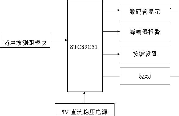

2.2电路总体方案
图2.1是电路总体框图,包括51单片机最小系统,HC-SR04超声波测距模块,LED数码管显示电路,蜂鸣器报警电路和按键电路。

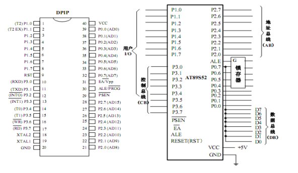

3.2 STC89C51外部结构及特性
其外形封装有两种方式:双列直插式40脚封装(DIP)和方形44脚封装 (PLCC),直插式40 脚封装(DIP)和外部总线结构如图2和图3所示:
图3.1 STC89C51引脚排列                                                                      图3.2 外部总线
STC89C51的 4 个 8 位I/O口的功能说明如下:
(1)P0口:P0 口是一个 8 位漏极开路的双向 I/O 口。作为输出口,每位能驱动8个TTL逻辑电平。对P0端口写“1”时,引脚用作高阻抗输入。 当访问外部程序和数据存储器时,P0口也被作为低 8 位地址/数据复用。在这种模式下,P0具有内部上拉电阻。在flash 编程时,P0口也用来接收指令字节;在程序校验时,输出指令字节。程序校验时,需要外部上拉电阻。
(2)P1口:P1口是一个具有内部上拉电阻的8位双向 I/O口,p1输出缓冲器能驱动4个TTL 逻辑电平。对P1端口写“1”时,内部上拉电阻把端口拉高,此时可以作为输入口使用。作为输入使用时,被外部拉低的引脚由于内部电阻的原因,将输出电流(IIL)。此外,P1.0 和 P1.2分别作定时器/计数器 2 的外部计数输入(P1.0/T2)和定时器/计数器 2 的触发输入(P1.1/T2EX)。在 flash 编程和校验时,P1口接收低8位地址字节。
(3)P2口:P2口是一个具有内部上拉电阻的8位双向I/O口,P2输出缓冲器能驱动 4 个 TTL 逻辑电平。对 P2端口写“1”时,内部上拉电阻把端口拉高,此时可以作为输入口使用。作为输入使用时,被外部拉低的引脚由于内部电阻的原因,将输出电流(IIL)。在访问外部程序存储器或用 16 位地址读取外部数据存储器(例如执行MOVX @DPTR)时,P2口送出高八位地址。在这种应用中,P2口使用很强的内部上拉发送1。在使用8 位地址(如 MOVX @RI)访问外部数据存储器时,P2 口输出 P2 锁存器的内容。在 flash 编程和校验时,P2 口也接收高 8 位地址字节和一些控制信号。
(4)P3口:P3口是一个具有内部上拉电阻的8位双向I/O口,p2 输出缓冲器能驱动4个TTL逻辑电平。对P3端口写“1”时,内部上拉电阻把端口拉高,此时可以作为输入口使用。作为输入使用时,被外部拉低的引脚由于内部电阻的原因,将输出电流(IIL)。在 flash 编程和校验时,P3 口也接收一些控制信号。P3 口亦作为AT89C52特殊功能(第二功能)使用,如下所示:
  P3.0  RXD(串行输入口)
  P3.1  TXD(串行输出口)
  P3.2  INTO(外部中断0 输入口)
  P3.3  INT1(外部中断 1 输入口)
  P3.4  TO(定时器 0 外部输入)
  P3.5  TI(定时器 1 外部输入)
  P3.6  WR(外部数据存储器写选通信号)
  P3.7(外部数据存储器读选通信号)

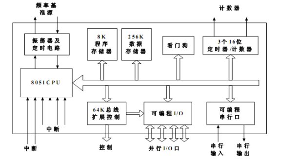

3.3 STC89C51内部组成
STC89C51单片机在一块芯片中集成了 CPU、RAM、ROM、定时器/计数器、看门狗和多种功能的 I/O 口设备的等,相当于一台计算机所需要的基本功能部件。
STC89C51单片机内包含的具体部分如下:
一个8 位 CPU。
一个片内振荡器及时钟电路。
4KB Flash 程序存储器。
128 B RAM 数据存储器。
三个16 位定时器/计数器。
可寻址 64KB 的外部数据存储器和 64KB 的外部程序存储器空间的控制电路。 32 条可编程的 I/O线(4组8 位并行 I/O端口)。
一个可编程全双工串口通信。
8 个中断源、两个优先级嵌套中断结构。
STC89C52单片机的框图如图3.3所示,各功能部件由内部总线连接在一起。

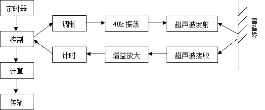

5.3 HC-RS04超声波测距原理
超声波测距是借助于超声脉冲回波渡越时间法来实现的,设超声波脉冲由传感器发出到接收所经历的时间为t,超声波在空气中的传播速度为c,则从传感器到目标物体的距离D可用下式求出:D=ct/2。其系统框图如图5.5所示。
图5.5 系统框图
基本原理:经发射器发射出长约6mm,频率为40khz的超声波信号。此信号被物体反射回来由接收头接收,接收头实质上是一种压电效应的换能器。它接收到信号后产生mV级的微弱电压信号。

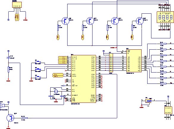

附 录(A)
(单片机原理图)
