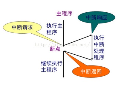

实验的软件设计可以分为主程序和外部中断程序部分。
主流程图:
外部中断操作流程:
源程序:
