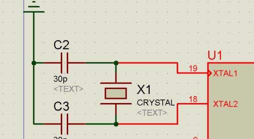

(2)晶振电路
(3)复位电路

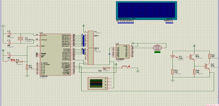

3. 设计思路
通过ST151光电传感器接收电机扇叶转动切割的次数获得脉冲,从而通过单片机T1口接收高低电平,计数器在定时器的定时范围内记录脉冲个数,通过计算将转速送给数码管并进行显示。
4. 程序框图

本次实习我们组是直流电机测速系统的设计,就是要通过转速的改变将其速度显示在led中,来体现其转速的增大或减小。而如何改变其速率呢,就是通过pwm改变其占空比来实现的。
    我主要负责仿真,即使用软件Proteus 7 Professional测试仿真调试。这次实习的重点就是如何编写程序以及仿真中的行骗各个管脚的连接问题,主要的芯片有89C52、uln2003、led显示、电机。首先分清各管脚起什么作用,比如说晶振要与89C 2的XTAL1和XTAL2连接等等。其次还要知道那个管脚是高电平哪个是低电平、跟谁连才能达到选通。通过同组同学所编程序,就可以清楚的知道这些芯片的连接,再细心的对照各个管脚的初始化、定义来连接各个芯片。在仿真的时,我学到的就是熟练掌握使用proteus 7 Professional软件,比如知道在proteus 7 Professional中如何正确的找出单片机、uln、led显示、电机等这些芯片,怎么将keil中运行链接好的程序烧录到proteus 7 Professional中,然后正确的运行。当同组的同学咁好板子后,接通电源时发现led显示不够亮,所以就进行改进,通过再接入放大器放大信号就可以使led更好的显示出来。
总的来说这次实习,受益匪浅,不仅熟悉了两个软件的使用更进一步的将所学的知识实践了出来,以前没有怎么接触过这两个软件,现在发现我索要学习的还很多。合作也是我收获很多的一点。
在本次课程设计中,我们做的是“直流电机的测速系统”。
在实验中,我们最先遇到的问题是在电机驱动中的频率变化问题,一开始只使用了一个三极管,结果造成了电机转动始终处于一个较稳定状态,经过复位也没有变化,后来在原基础上增加了一个三极管,放大了频率信号,使得返回INT0口的信号更明显,得到了预想的结果使直流电机完成了变速。
在实验的最后,我们的电机已经按照要求完成了改变转速的功能,但是数码管的亮度很暗,得用手挡着才可以看到其具体显示,这是数码管亮度不够造成的,通过分析添加了第二个排阻,让他来控制片选信号,通过这个排阻使得共阳极数码管变得较亮。
