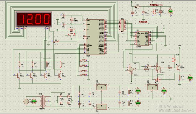

3.1总体设计思路
采用AT89C52系列单片机作为整机的控制单元,通过改变输入数字量来改变输出电压值(A/D转换后电压值) ,经集成运放放大和射极输出器输出,间接地改变输出电压的大小。

数/模转换芯片很多,有电压输出和电流输出,分辨率也有所不同,有8位,12位,16位等等,不同的分辨率,价格也有很大的差距,因数控电源输出的精确度要求不是很高,如果在成本上考虑,使用8位的数/模转换器DAC0832就可以做到。从单片机到数/模转换器DAC0832的导线中连接的电阻起到一个始终保持高电平。
该设计是采用DAC0832对数据进行数模转换,它的数据端口与单片机的P0口直接相连,单片机的WR端接数模转换的WR1,让DAC0832单缓冲下工作。DA的8脚接参考电压(UREF),参考电压电路如图5所示。通过调节可调电阻调节输出电压为5.12V,所以在DAC的8脚输出电压的分辨率为5.12V/256=0.02V,也就是说DAC输入数据端每增加1,电压增加0.02V。由于本电源输出电压为0~12V,则最大输入数据为120(对应的二进制为1111000),DAC输出的值为2.4V,即输入数据在0~1111000之间变化,DA输出电压在0~2.4V(实际为0~-2.4V)之间变化。

DAC输出的电压经集成运放倒相放大后,输出0~12V电压。为了满足输出电压的要求,应使集成运放的放大倍数为2.5倍,即Auf=-R7/Rv2=-2.5。实际使用时,通过调整RV2、RV1的阻值,来满足放大倍数的要求。集成运放放大的电压经Q0构成射极跟随器放大,作为最终电压输出。

本次数控直流电压源设计主要采用51芯片作为控制器,P0口和DAC0832的数据口直接相连,DA的CS,WR2,XFER接地,DA的WR1接单片机P3.6,让DA工作在单缓冲方式下。通过这次课程设计,我掌握了单片机的识别和测试;熟悉了Proteus和Keil软件;了解了仿真的方法;掌握了电路设计的方法和技术,通过查询资料,也了解了数控直流电压源设计的原理。虽然在设计过程中,经常会遇到这样那样的情况,就是心里想老着这样的接法可以行得通,但实际接上电路,总是实现不了,因此耗费在这上面的时间用去很多。
