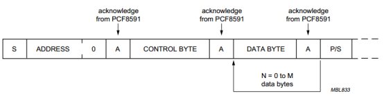

  • PCF8591与IIC总线的使用
  • IIC总线的使用:
比赛提供了IIC的两个库文件,IIC.h;IIC.c,其中需要注意的函数是:
其中,该函数是初始化的,当使用AD转换的时候需要在main函数开始时调用,该函数内部只需看这句代码即可:i2c_sendbyte(0x03);//ADC通道3,板上有4个模拟输入口,分别为0,1,2,3;设置哪一个模拟输入口就是根据这句代码,0x03表示通道3,这是根据芯片手册配置的,如图:
8位前6位不用管,都为0,最后两位就是配置选择哪一个通道的。
第二个函数:
读取AD转换后的数值,这个函数直接调用就可以了,函数内部如何实现不用管,但是需要注意的是:该函数扫描调用最好是100ms。

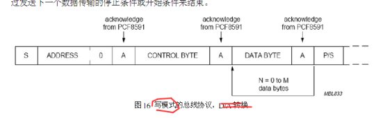

第三个函数,上面的都是AD转换,即模拟信号转数字信号,下面这个函数是DA转换,数字信号转换成模拟信号,就是单片机输出数字信号,用万能表去量单片机引出的引脚,量一下电压大小,这个估计比赛不会考,不过预防万一:
该函数和上面两个函数分离开来的,一、二函数是要在一起使用,初始化后之后才能调用,第三个加入头文件,直接调用即可,比较简单!!
上面说法有误,A/D转换的初始化函数和读取转换后的数值都需要自己写。

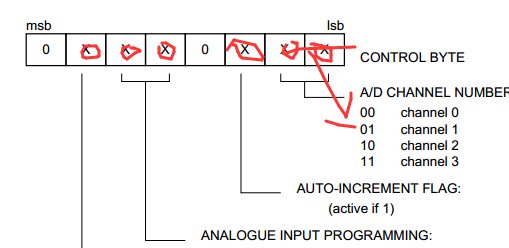

这里了解一下PCF8591只需根据时序格式发送地址字节和控制字节:,这是地址字节,其中A2,A1,A0硬件已经接地,故都为0,最低位表示的是你要从IIC总线上读数还是写数据,1表示读,0表示写,即读数据发的地址是:0x91;写数据发的地址是0x90;
控制字节:
由芯片资料知,控制字节有8位,有两位固定是0,除了第0、1位需要自己设置,其他的我们都设为0,那些位都是一些具体的功能,我们暂时用不着,不用管先,第0、1位是模拟通道选择,PCF8591上提供了4路模拟通道,根据需求进行选择,如选择通道3即发送控制字节:0x03;
地址字节和控制字节都明白了,接下来根据时序要求进行配置,A/D转换需要一个初始化函数:Init_ADpcf8591();和一个获得AD转换后的数值的函数:adc_pcf8591(); 其中初始化函数的作用是发送AD转换的控制字节;adc_pcf8591()发送读取得地址并读回数据,先写指令才能读;格式如下:
这个是初始化的协议:分别是startIIC、(地址写)发送0x90、等待应答、发送控制字节(AD这里是选择通道的指令,如选择通道3,0x03)0x03、等待应答、(达到目的,没有后续的操作,直接停止总线)StopIIC.
初始化的函数就是如此写;
adc_pcf8591的协议:
依次是:startIIc、发送读地址0x91、等待应答、读回AD转换后的数值、读回后发送应答给PCF8591,表示收到,并且不需要再返回应答,要传参数1,如图红圈示,即函数Ack(1);、最后stopIIC总线。
D/A转换(其实挺麻烦,先前太自信了,哈):
所谓D/A转换其实就是把数字信号转换成模拟信号输出,用单片机发数字通过D/A转换成电压输出,检测的方法可以用电压表测量。
配置的方法跟A/D类似,先发地址字节,再发控制字节,然后把数字发出去(AD这里是接收模拟信号,是相反的机制)。
控制字节:
如图示,控制字节的第6位是1的话是模拟输出模式,其余位全为0,发送格式跟AD一样:
代码如一开始图示。
