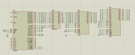

Proteus中画出AT89C51与存储器27166264的连线图,要求编程实现将存储在27160-9的立方表的数据存储到6264的存储器单元中,要求提交电路图、程序清单和仿真结果。,汇编
电路图:

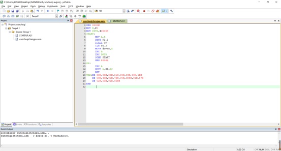

程序:
ORG 0000H
MOV B,#0
MOV DPTR,#0500H
START:
      MOV A,B
                SETB P2.2
                LCALL OP
                CLR P2.2
                MOVX @DPTR,A
                INC B
                INC DPTR
                SJMP START
                ORG 8000H
OP:
      INC A
                MOVC A,@A+PC
                RET
TAB:DB 00H,00H,00H,01H,00H,08H,00H,1BH
    DB 00H,40H,00H,7DH,00H,0D8H,01H,57H
              DB 02H,00H,02H,0D9H
END
