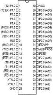

3.1.2单片机简介
AT89S52 是一种低功耗、高性能CMOS8位微控制器,具有8K 在系统可编程Flash存储器。使用Atmel 公司高密度非易失性存储器技术制造,与工业80C51 产品指令和引脚完全兼容。片上Flash允许程序存储器在系统可编程,亦适于常规编程器。在单芯片上,拥有灵巧的8 位CPU和在系统可编程Flash,使得AT89S52为众多嵌入式控制应用系统提供高灵活、超有效的解决方案。 AT89S52具有以下标准功能: 8k字节Flash,256字节RAM, 32 位I/O 口线,看门狗定时器,2 个数据指针,三个16 位 定时器/计数器,一个6向量2级中断结构,全双工串行口。另外,AT89S52 可降至0Hz 静态逻 辑操作,支持2种软件可选择节电模式。空闲模式下,CPU 停止工作,允许RAM、定时器/计数器、串口、中断继续工 作。掉电保护方式下,RAM内容被保存,振荡器被结,单片机一切工作停止,直到下一个中断或硬件复位为止。
图2 AT89S52

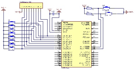

3.1.3按键设计
本设计共含有10个按键,其中8个按键分别接着P2.0~P2.7引脚,代表着8个音符。当按下这八个按键其中一个按键时,数码管也会显示一个与音调对应的数字来指示用户所按下的按键。而另外两个按键为功能按键,按下可播放已存储的歌曲,另一个按下可中断播放音乐。这两个功能按键连接着的引脚分别是P3.2、P3.3。如图3所示。
图3按键图

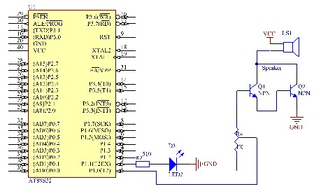

3.1.5扬声器
扬声器采用两个三极管来放大音频,串连着一个可调节电阻,用来调节声音大小,整个模块由单片机P1.0引脚控制。如图5所示。
图5扬声器的连接图

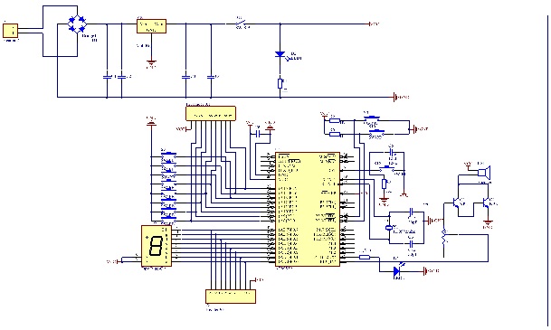

3.1.6电源电路
经由电解电容和非极性电容构成的滤波网络和三端稳压器LM7805的稳压作用后,输出+5V的直流电压。
图6电源电路图

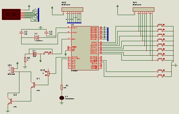

3.3.2仿真结果
利用Proteus仿真软件将Keil软件中的C语言程序导入仿真电路中,灯泡D1亮,按下播放键,单片机存储的音乐可自动播放,按下停止键,音乐播放停止。复位键按下后,系统复位,八个按键可随按键者随意按下弹奏音乐,同时数码管显示相对应的节奏。
图6仿真结果图

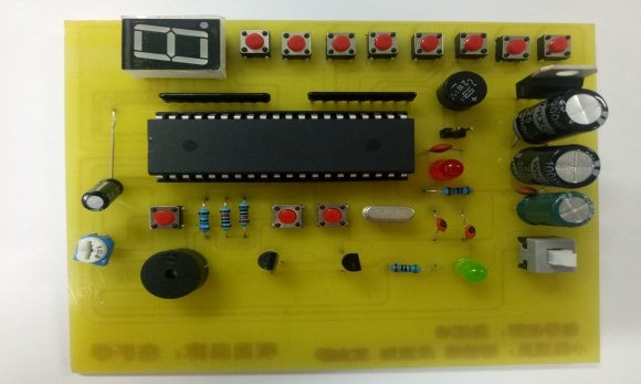

仿真图如下:
电路图如下:

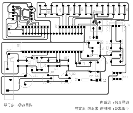

PCB图如下:
实物图如下:
代码如下:
