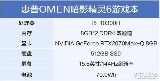

20分钟双烤不降频,这散热是真的稳了!  配置参数是门面,它就像我们每个人的简历一样,确实能起到吸引人的作用,但我们是否真的如简历描述的一样优秀,还得靠实战。那么笔记本能否发挥出其配置参数上应有的性能,就得通过“双烤”这个实战项目来验一验。
↑点我查看测试机配置详情(参考价8999元):

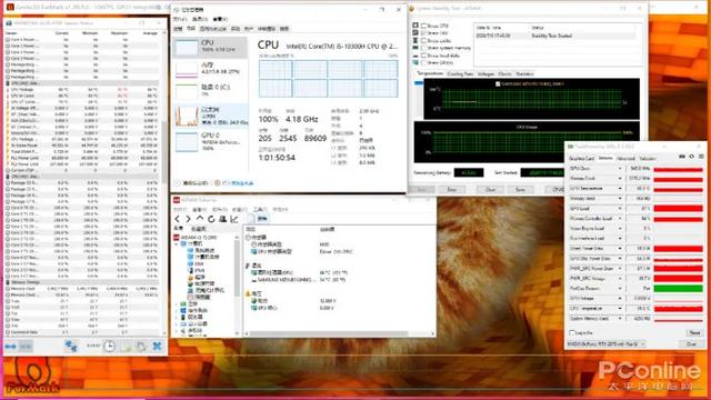

  在我们的眼里,对笔记本进行双烤(让CPU和GPU满负荷工作)长达20分钟以上,如果CPU和GPU都还能达到硬件标称的功耗设计的话,那么就说明这款笔记本的散热设计是合格的(持续让硬件满负荷工作会大幅增加发热量,如果笔记本散热不佳,CPU/GPU硬件就会随之降频,功耗也就会下降,而最终性能也会明显下降)。
  让我们来回顾一下我们手里这台暗影精灵6的散热实力,首发当天我们对其进行了Furmark+AIDA64 FPU模式的20分钟双烤。回顾之前的烤机结果来看,暗影精灵6的2070Max-Q显卡功耗可以稳定保持在90W的功耗,而此时i5-10300H处理器的功耗为47W,频率为4.18GHz,均达到了硬件实标水准,说明暗影精灵6的散热确实非常不错。
  (此前双烤测试环境:Windows版本为1909,BIOS为AMIF.01,显卡驱动为451.48,室温为26℃左右,测试全程开启狂暴模式。)

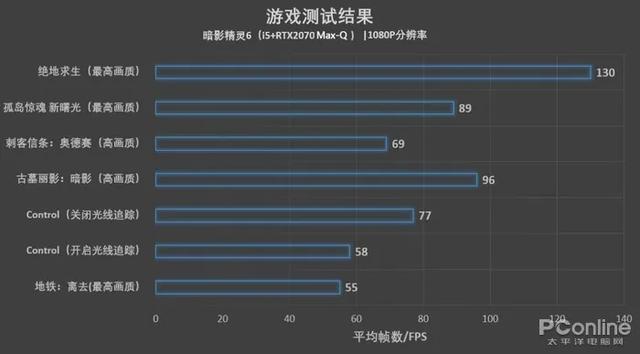

  所以在实际的游戏中,暗影精灵6的发挥也非常不错,并且6款游戏全程游玩下来,画面和帧数很稳定,没有出现过跳帧和卡顿的情况。各类3A大作在开启高/最高画质的前提下还能达到平均60FPS的帧数,可以看出暗影精灵6确实是一款诚意之作。

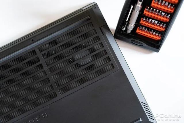

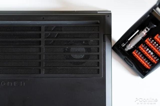

拆机方便,10分钟之内换硬盘内存!  暗影精灵6的 D面和机身后侧都放置了大面积的出风口,尤其是D面出风口+防尘网的设计占据了D面41.5%的面积,通风量明显要比上代有显著提升。
  第一步:拆背板

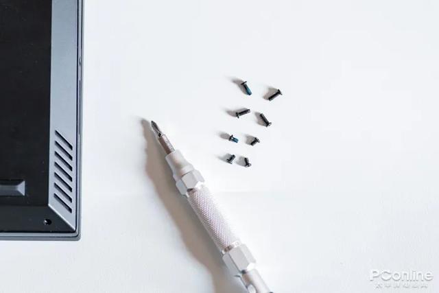

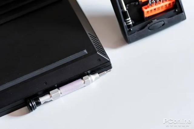

  暗影精灵6外壳螺丝规格和内部绝大多数螺丝一致,因此使用一根十字改锥就能完成整套拆解流程。
  首先我们需要把机身D面四周的八颗螺丝轻轻拧下来。
  注意固定后可的这八颗外壳螺丝长短不一,分为四长四短,复原的时候不要拧错。

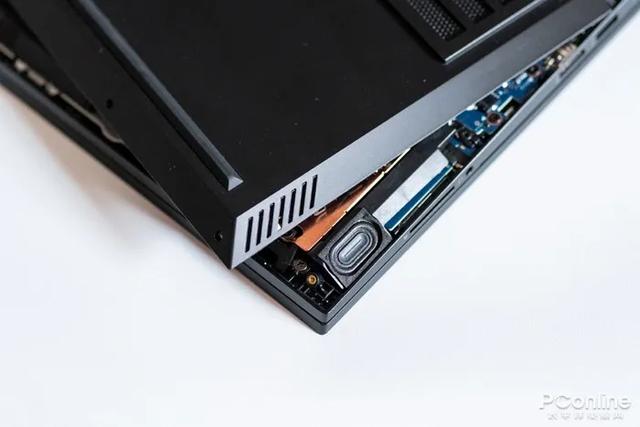

  将螺丝卸下来以后就可以用撬棒将背板翘起了,暗影精灵6的背板是由一整块复合材料制成,因此撬开背板的时候一定要慢,而且背板上的卡扣比较多,切忌大力出奇迹。
  当背板四周所有卡扣被撬开以后即可将其卸下。
↑扬声器

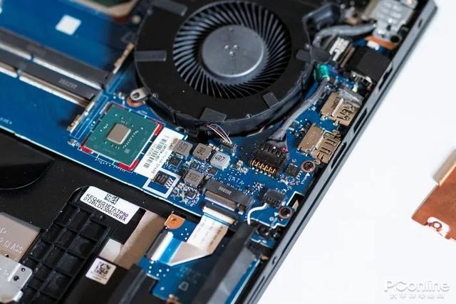

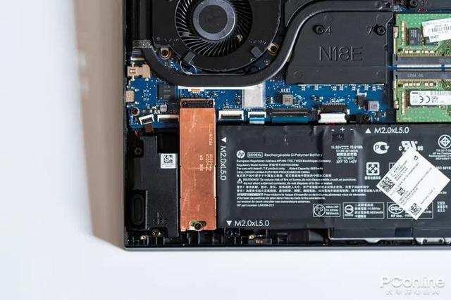

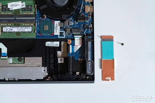

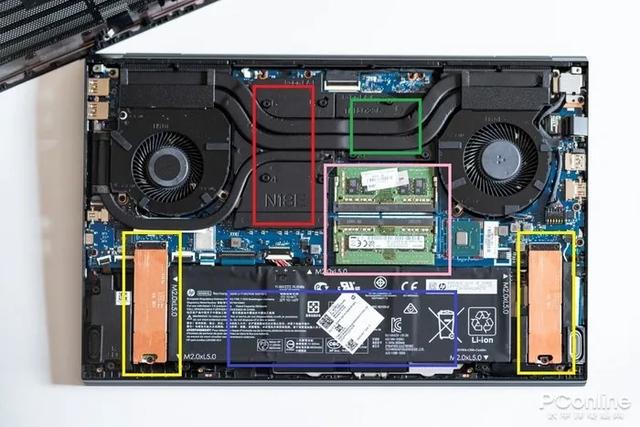

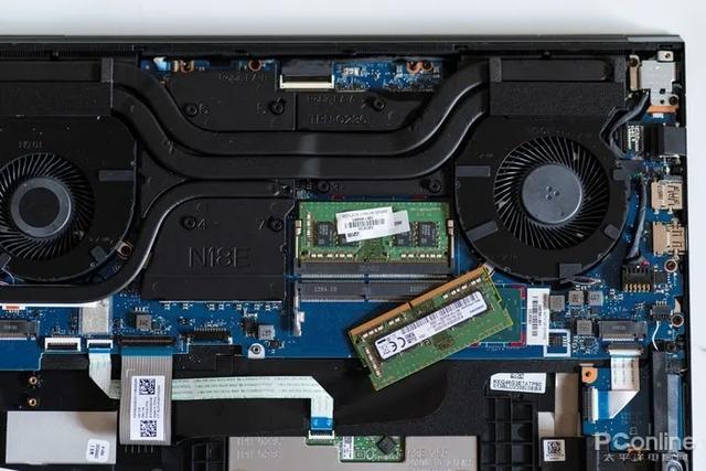

  背板拆下来以后就能机身内部构造了,是不是非常紧凑美观?而且可以看出这一代暗影精灵取消了传统的机械硬盘位,改为了双M.2 2280接口,因此可总计装置两块SSD固态硬盘。
  :NVIDIA GeForce RTX 2070 Max-Q显卡
  绿:Intel酷睿i5-10300H处理器
  :双M.2 2280硬盘插槽,原机配三星512G PCIe NVMe SSD固态硬盘
  :双内存槽,原机配双三星8G DDR4 3200MHz内存
  :70.91Wh锂电池

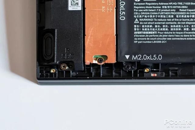

  第二步: 拆电池和硬盘

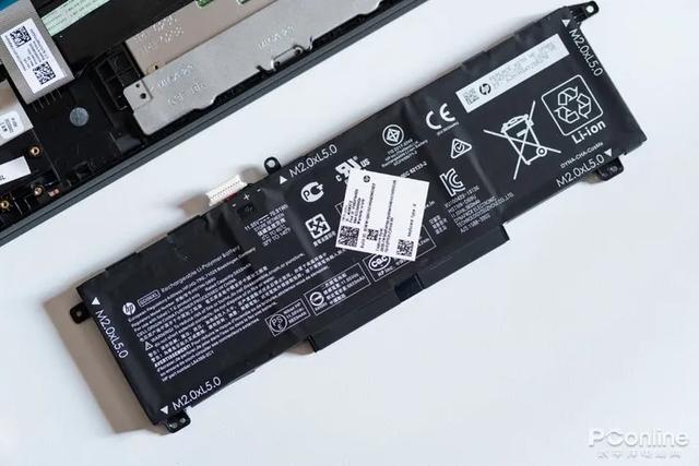

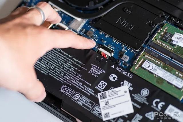

  拆卸笔记本内部硬件前,一定要确保电脑是关机状态。建议优先把电池卸掉会更加安全,以免拆装过程中意外开机导致内部硬件烧毁。
  另外,暗影精灵6采用长方形片状锂离子电池,质地有些柔软,因此拆卸过程要十分小心,千万不要让电池与坚硬物体接触,轻拿轻放注意不要损坏。
↑拆卸电池的同时记得断开电池与主板上的连接线

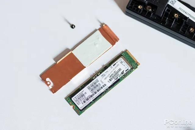

  固定暗影精灵6电池的其中一颗螺丝藏在了M.2硬盘的下面,因此需要先把硬盘拆卸下以后才能取出电池。
↑左侧M.2槽下方还藏有一颗螺丝
↑拧下硬盘螺丝轻轻拔出硬盘即可
  电池采用的是70.91Wh大容量电池,为该机提供了良好的续航能力。
↑70.91Wh锂电池
  值得一提的是,暗影精灵6原机每个M.2插槽上都自带一个铜质硬盘背板,可以通过上面的导热用硅脂垫与硬盘进行固定,能为固态硬盘导热,增强硬盘运行效能,固态硬盘不会因为过热而降频,同时延长使用寿命。
  测试机型内置的硬盘为PCIe3.0X4 NVMe协议的512GB三星固态硬盘。
↑三星固态硬盘
  机身右侧的M.2接口未安装硬盘,如果觉得硬盘不够大家可以自行购买一条M.2固态硬盘安装上去。
↑机身右侧预留的M.2接口与铜质背板

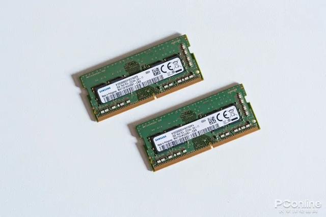

  第三步,拆内存

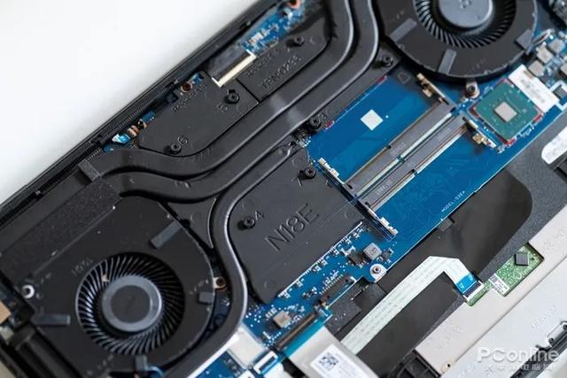

  下面我们再看看暗影精灵6的内存如何拆卸。暗影精灵6机身内部有两个内存插槽,可以组建双通道内存。内存槽两侧有弹性卡扣,拆卸时可以直接用手将两侧卡口向外轻推,随后即可取出内存。而安装内存只需将内存金手指对准插槽触点斜推进去,轻轻向下压即可完成安装。
↑双内存插槽
  测试机搭载的内存为两条8GB三星DDR4 3200MHz高频内存,共计16GB。

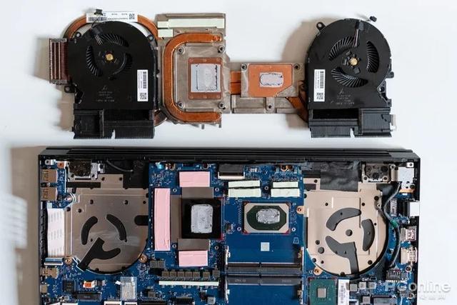

  第四步,拆散热

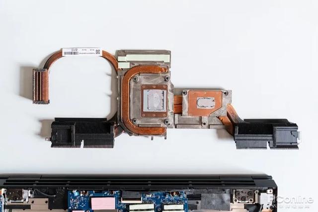

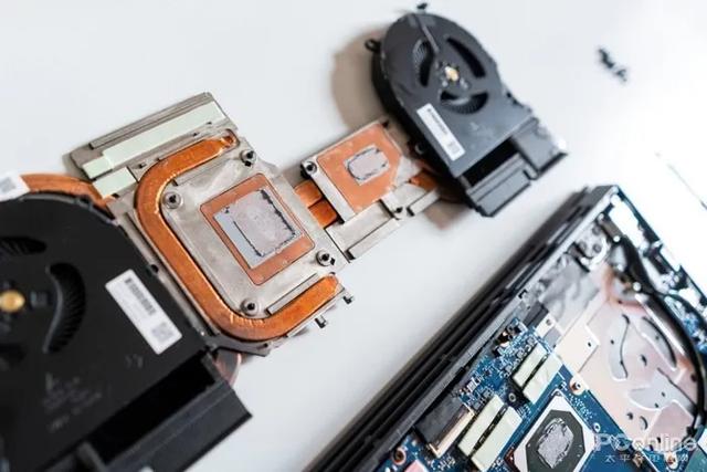

  散热系统可以说是游戏本中最核心的部件了,良好的散热既可以保证硬件处于最优性能状态工作,又可以大幅延长电子设备的使用寿命,一般我们建议大家一年为周期为笔记本更换一次优质的硅脂。

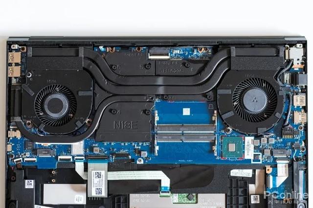

  那么可以看到暗影精灵6的散热系统一体性很强,CPU和GPU之上还覆盖有均热板,并共计有4根热管、2个风扇和3个出风口,散热鳍片总长度也比上代增加25%,它们为一体化的设计,可以看作是一整片“散热板”,大幅增加了导热性能。
  其中2根8mm主热管负责将CPU/GPU热量导向至机身背面的主散热鳍片,分别对应左右两只风扇。1根辅热管将GPU热量引至机身侧面的散热鳍片,并由左侧风扇向机外排出。另外还有1根辅热管在均热板上,负责将热量均匀散布到均热板之上,让热量更高效地传导出去。
↑暗影精灵6散热系统
  我们先拆下“散热板”部分。散热系统上每个螺丝标记好了安装顺序,我们可以按照数字拆卸螺丝。

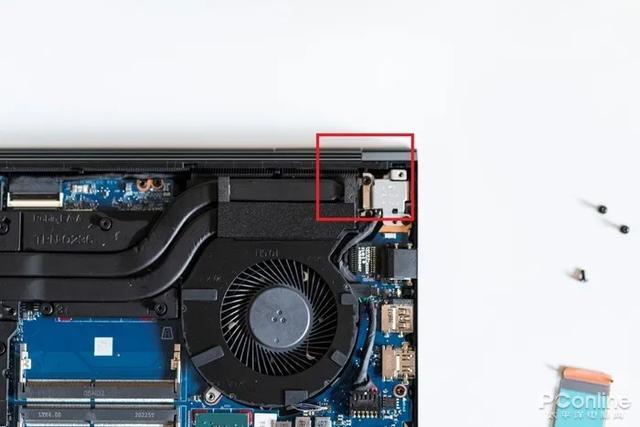

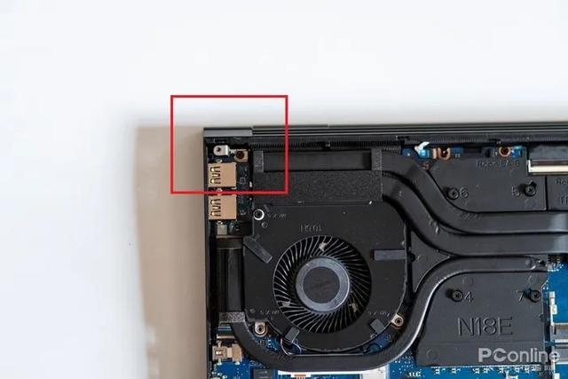

  注意,“散热板”还有下图注的两颗螺丝需要拆卸。
↑拆卸上述螺丝后可取下散热板
  将“散热板”拆卸下来后即可拆卸两个散热风扇。
  拆卸风扇时要注意断开风扇与主板之间连接的电源线。
  可以看出,暗影精灵6这次大幅升级了散热模块,相较于上一代产品,散热片面积增加了25%,风扇面积增加了15%,最大进风量提升了62%。而且,这次暗影精灵6采用了双12V三相马达及液态轴承,进一步增强了暗影精灵6的散热效果,同时也尽量避免了风扇高转速时带来的噪音。

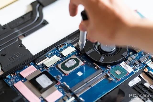

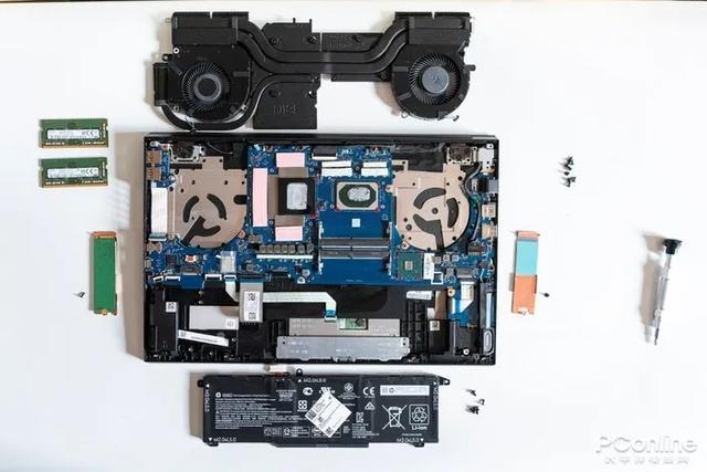

  将“散热板”拆卸下来后,动手能力强的玩家就可以自行更换CPU/GPU的硅脂了。
  由于暗影精灵6使用了高端游戏本中常见的均热板,而均热板可以看作是一个异形的大导热管,但它比导热管的热量扩散速度更快,并且热量还会更均匀的散布开,因此整体的热交换效率会高很多,这也是保证笔记本长时间烤机不降频的秘密所在。
  到目前为止,我们就已经完成了清灰、换硅脂、换内存、换硬盘等常规维护和升级的步骤。
  那么总体来说,惠普暗影精灵6是比较好拆的一款产品,固定螺丝稍微多一些,但是螺丝规格相对统一,只需用一个十字改锥即可完成上述所有拆机步骤。
  拆机之后我们可以看到惠普暗影精灵6的内部设计,也找到了一些扩展及升级的接口或卡槽,对于普通用户来说,自行升级惠普暗影精灵6的内存与硬盘,以及清灰换硅脂还是比较简单的,只要拆卸下底盖就能看到内存槽与M.2接口。
