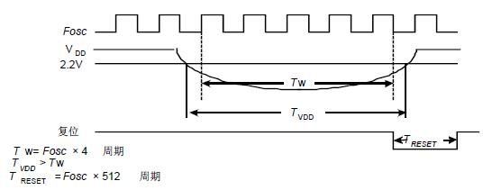

当电源电压低于2.2V时,系统会变得不稳定且容易出错。导致电源电压过低的原因很多,如电压的反跳、负载过重、电池电量不足⋯⋯。如果电源电压低于2.2V时,会在4个时钟周期之后产生一个复位信号,使系统复位。LVR时序如图3-7所示。
图3-7复位示意图

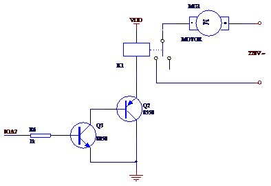

3.4 压缩机控制电路设计
压缩机控制电路比较简单。由I/O口输出信号,通过8050和8550组成反相驱动电路去控制继电器,再由继电器控制压缩机的开停。压缩机的开停由相关室内的温度决定,每次开机之前必须检测延时保护条件是否满足,才能作出开机决策。如图3-13所示。
图3-13压缩机控制电路
