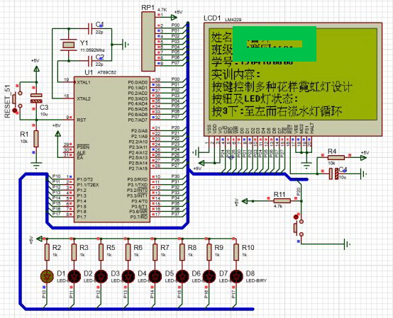

按键控制多种花样霓虹灯设计
实操成绩__________报告成绩__________
一  控制要求

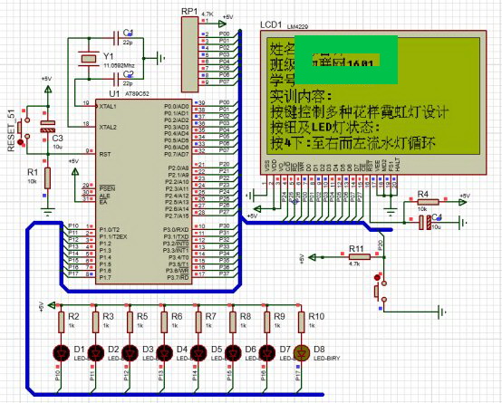

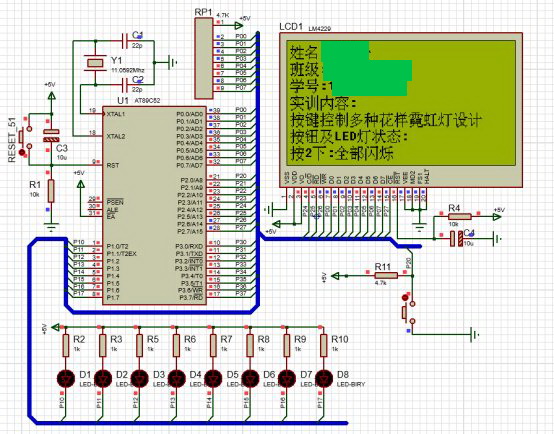

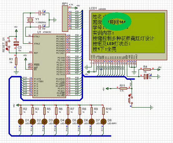

              使用按键控制多种花样霓虹灯,电路板上有8个至左而右排列整齐的发光二极管,需要根据一个按键的输入来实现以下4种显示状态的切换:
1)全亮
2)全部闪烁
3)至左而右流水灯循环(第1、3、5、7奇数个发光二极管亮灭)
4)至右而左流水灯循环(第8、6、4、2偶数个发光二极管亮灭)
二  电路原理图
三  源程序:(详见51hei附件)
四  调试
1) 遇到的问题及解决方法
1. 问题:按键有效按一次的时间太短
  解决方法:在按键的判断后加delay函数
2. 问题:按钮按完之后没有马上进入main函数再次判断
  解决方法:在循环中加入if条件语句判断按钮是否按下
3. 问题:LM4299LCD的字显示过后会有残余的影像
  解决方法:加入清屏函数在条件的最后进行清屏

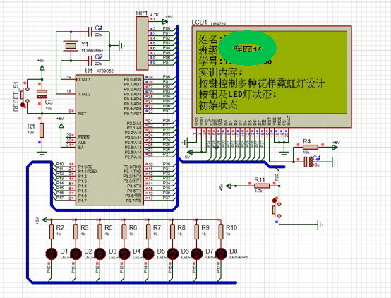

2) 调试结果
实现了项目要求中的全部控制要求。
还实现了下述附加功能:
              1.加入了LM4299LCD屏来显示名字和实训内容这些信息
              2.在LM4299中显示按钮及LED灯的状态
五  收获
更加熟悉Keil及proteus的联调操作,再查找LM4299LCD屏的资料时看到了之前在模板中没有的清屏函数,更加完善LM4299的模板。更加了解了delay函数的应用及如何改善在循环函数中按钮按下的判断。
