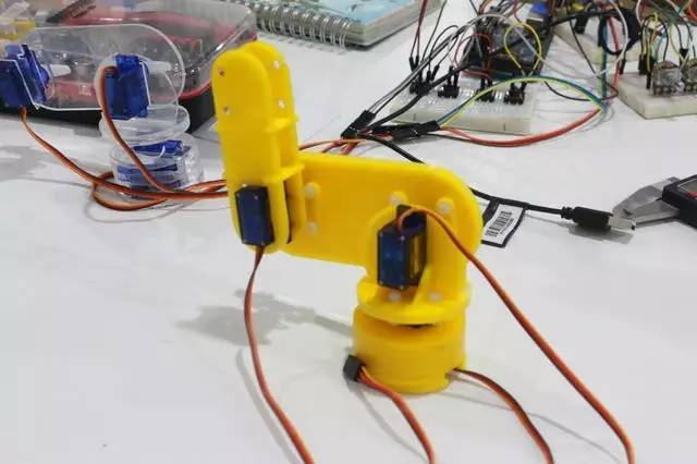

抢红包机械臂机械部分主要由亚克力制成的机械臂结构、执行动作的舵机和负责触屏任务的火腿肠组成,机械臂通过Arduino进行调试。
为了将尽可能简化程序,我们设置了三个滑动变阻器和一个按钮来手动设置机械臂的路径,初次使用时,使用变阻器控制机械臂的每个动作,并将每个动作对应的角坐标记录下来填写到程序中,再重新烧写程序。

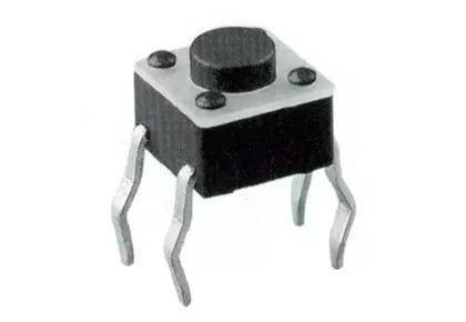

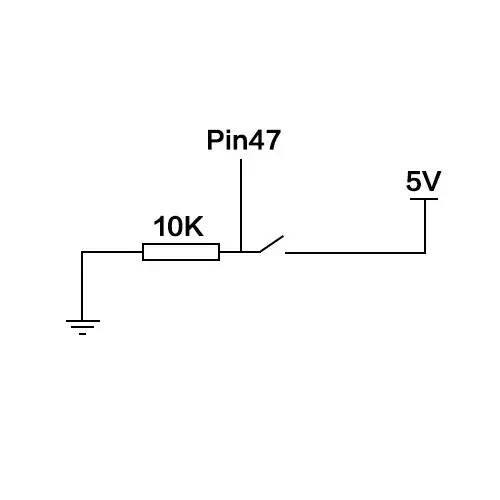

连接按键开关到Arduino控制器
为了方便查看手动操作时舵机转动的角度,我们用了一个设置一个输出角度信息的按钮。当我们转动舵机到我们需要的角度时,按一下按钮,Arduino便会通过串口返回一个舵机转过的角度。我们将这些角度数值记录下来烧写进Arduino中,下次操作时,只需要给Arduino发送一个串口指令,机械臂就会按设定的角度开始执行。
轻触开关
轻触开关接线图

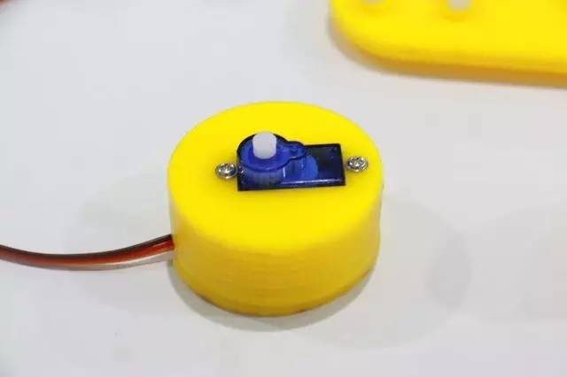

连接舵机到Arduino控制器
舵机的选择不像普通的电机那么古板,它可以根据你的指令旋转至0至180度之间的任意角度然后精准地停下来,因此让舵机来驱动机械臂执行动作是简单经济的方案。我们使用Arduino的11、12、13端口输出PWM信号来控制舵机。
将三台舵机的红线接入VCC端、棕色线接入GND端,三台舵机的黄线分别接入Arduino的11、12、13号端口。

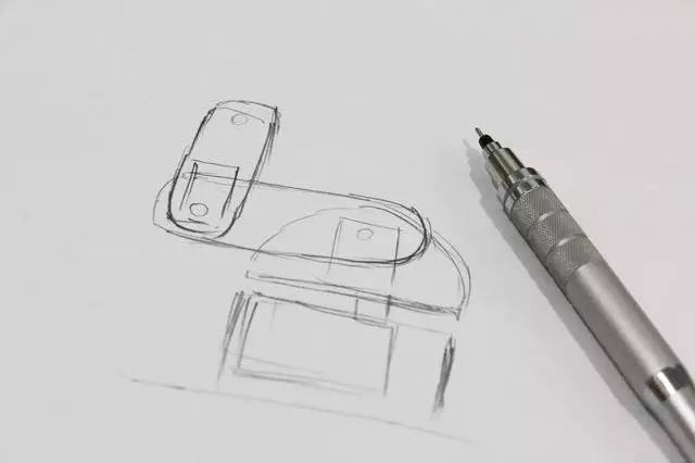

制作机械臂结构

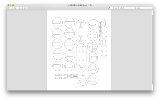

我们在纸上会绘制机械臂大致的外形,然后在AutoCAD绘制各个部位的零件图,输出激光切割软件可以读取的PDF文档,然后用激光切割机在一块2mm厚的亚克力板上切割出零件,将零件拼装在一起,并用胶水或螺丝固定住。
机械臂概念草图:
机械臂零件图:
组装成的机械臂各个部件:
组装完成的机械图:
夹上火腿肠就可以出现触摸屏幕了:

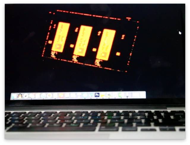

图像(红包)识别
我们在python上调用openCV视觉库对进行图像处理。计算机获取到视频信号后,首先进行颜色过滤处理,将橙黄色之外的颜色过滤掉,然后获取黄色色块的轮廓、面积、质心位置。程序通过面积和质心判断是否有新的红包出现,当有红包出现时,python脚本即通过串口向Arduino发送指令。
计算机图像界面
